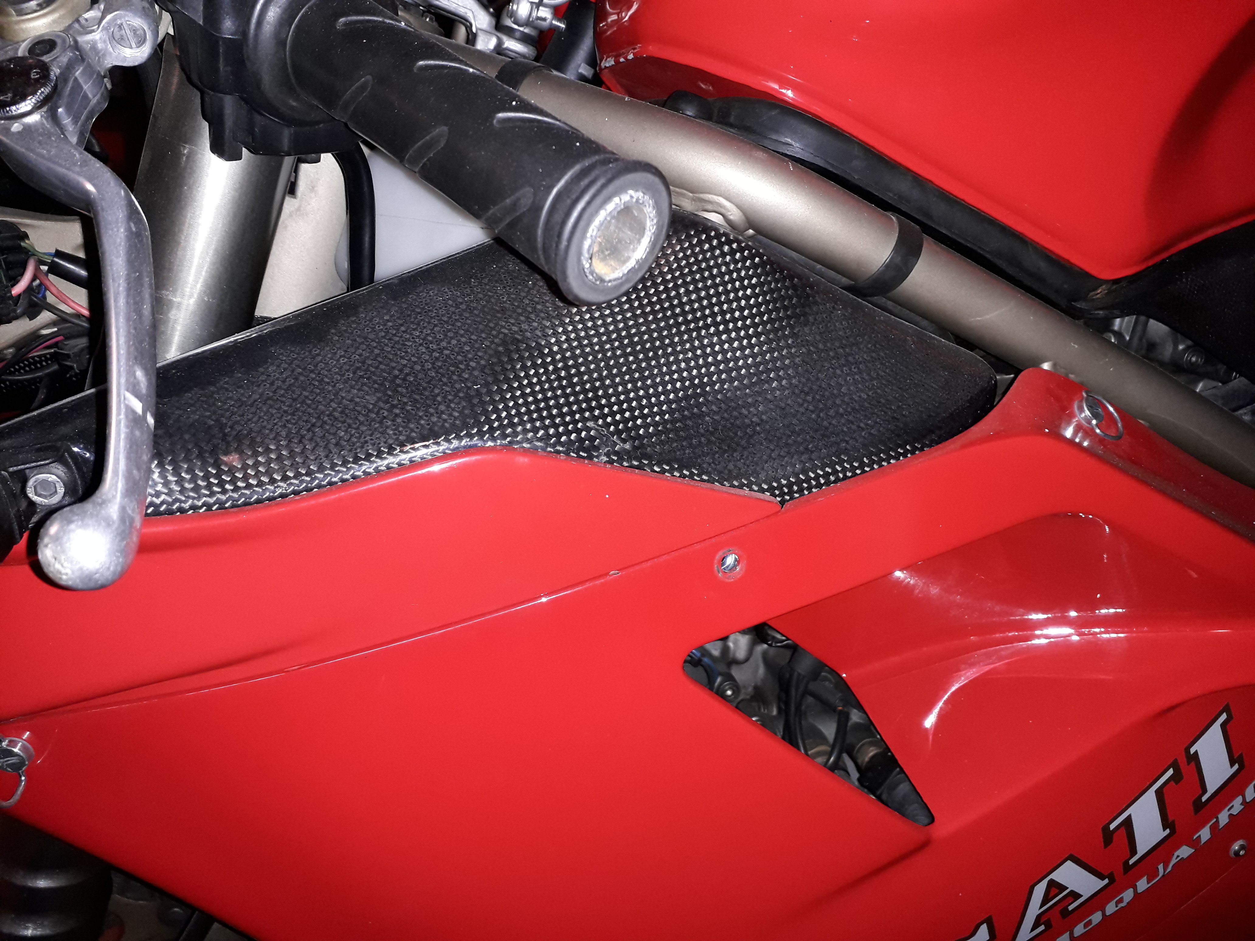

Bon, et à part se faire des mamours, quelqu'un connaît-il un moyen de répare une fissure dans un convoyeur carbone Ducati Perf' ? :D

Une fissure, il faut la creuser un peu du coté ou ca ne se voit pas (style chanfrein en V) et faire ta réparation par dessus avec de la fibre de carbon et de la résine époxy.
Je l'ai fait sur des caches latéraux de mostro ca a bien marché, pas invisible mais très propre.
Si tu a besoin je peux te dépanner en fibre il m'en reste un peu  :wink:

À l'intérieur d'un convoyeur, ça risque d'être compliqué à faire...  :?

  • Messages: 11 011
Re : Rénovation pièces carbone
« Réponse #19 le: 12 mars 2021, 20H 16mn 48s »
là :
Hors ligne Toto#71
  • Messages: 235
« Réponse #20 le: 12 mars 2021, 20H 49mn 21s »
C’est cassé là ?
  • Messages: 11 011
« Réponse #21 le: 12 mars 2021, 22H 32mn 17s »
Oui, il y a une fissure.  :wink:

Mets un petit coup de pinceau en noir tendant sur le gris anthracite et on ne verra rien

Il n’y a pas 36 solutions, il faut recouvrir le convoyeur d’1 couche ou 2 de fibre carbone si la sur épaisseur générée ne pose pas de problèmes ....

Note que vu l'épaisseur d'origine, pas sûr que la surépaisseur gêne (on voit le jour à travers, d'origine). :D
Hors ligne kelt
  • Messages: 1 413
  • Monster dark 750 carbus 2001
« Réponse #26 le: 13 mars 2021, 14H 58mn 31s »
C’est sûrement pour ça que ça a lâché.
Ça vaut cher comme pièce ?
Par ce que vu le taf que ça représente de la réparer ça ne vaut peut-être pas le coup sauf si tu le fais toi même  :wink:

 +1 c’est pas des plus simple avec le risque de se rater et de tuer la pièce
Du Ducati perf des années 90, ça risque d'être soit introuvable, soit hors de prix, soit les deux.  :?
Ça va rester comme ça, tant pis.

Tu ne peux pas "colmater" la fissure de l'intérieur avec une colle ?
