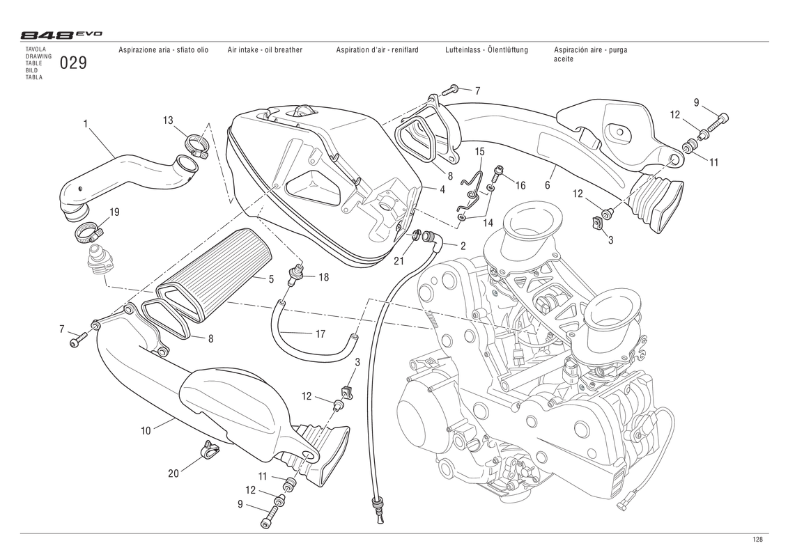

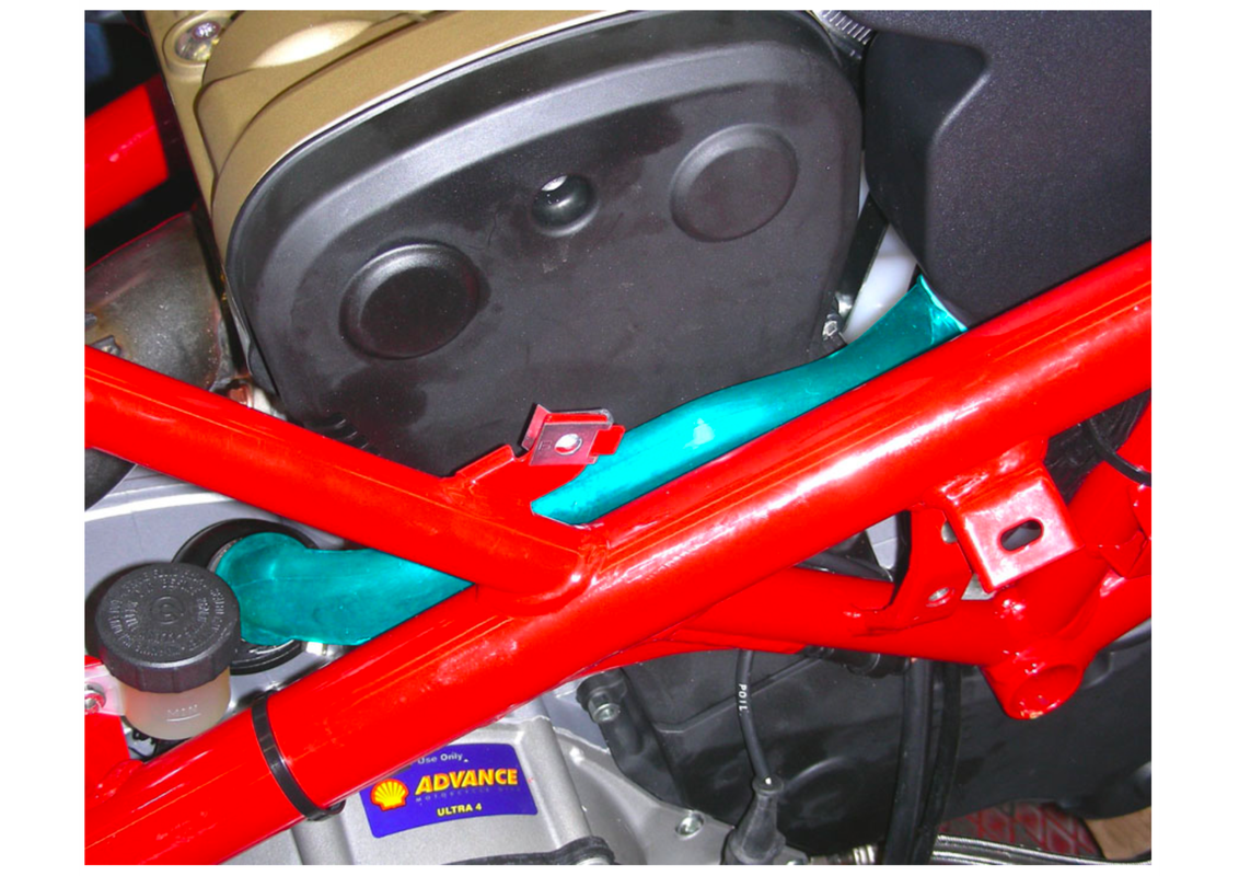

voilà le détail de la boite à air. il y a un reniflard (N°2) pour fair couler parterre l'eau qui serait dans la boite
je pense aussi que les cones des corps d'admission doivent dépasser dans la boite à air, donc sauf si tu as rempli la boite à air comme un aquarium (ca peut aller vite avec un tuyau d'arrosage), je vois pas comme faire tomber de l'eau dans les cylindres
il y a un autre tuyau qui doit être relié au moteur (en bleu). Perso je verrai bien l'eau arriver par là dans le bas moteur.
vérifie bien que les 2 tuyaus sont bien opérationnels
