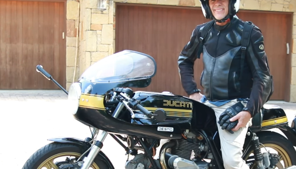

C'est marrant j'allais juste poster une vidéo que je viens de trouver.
Je me dis que ce n'est probablement pas la même moto que Guillaume (je ne connais pas les différence entre ces modèles), mais la vidéo est sympa.
Et puis elle démarre bien  :D
https://www.youtube.com/watch?v=qSRmE4ON4jA
  • Messages: 10 553
Re : Une 900 SSD Darmah (1980) dans le Beaujolais Vert.
« Réponse #1424 le: 26 novembre 2025, 14H 43mn 35s »
La mienne démarre exactement comme ça.  :wink:
Par contre, je suis surpris de voir une 900ss de 1978 avec un démarreur électrique… Je ne suis pas chez moi donc sans accès à mes bouquins pour vérifier, mais cela me paraît étonnant.
  • Messages: 13 322
« Réponse #1425 le: 26 novembre 2025, 16H 22mn 56s »
Pareil, je viens de voir la vidéo et je suis aussi surpris car je m'attendais à ce qu'il kicke assis le cul sur la selle et j'attendais de voir comment il pouvait être souple "le vieux"  :D:
De ma propre connaissance trrès limitée, le 900SS n'a pas de démarreur électrique, donc on pourrait en déduire que ce n'est pas un 900SS d'origine.
Mais comme ce serait une version Américaine, peut-être que là bas ils avaient un démarreur?

Je pense avoir l'explication mais je ne suis pas à ma maison. Je poste ça ce soir.

ça n'est déjà pas un cadre de 900ss donc forcément ça n'en est pas une.

Voilà une autre vidéo intitulée '900 SS Replica".
Le gars explique dans le texte attenant à la vidéo que c'est une Darmah habillée en SS.
Il raconte aussi l'histoire du modèle, c'est intéressant (Malheureusement les sous-titres en Français ne sont pas dispos).
https://www.youtube.com/watch?v=KrT1m7CAshM&t=184s
  • Messages: 10 553
« Réponse #1429 le: 26 novembre 2025, 18H 43mn 05s »
Ça ressemble à un bitza à base de Darmah SD d’après 1979 (?) avec démarreur + kick
