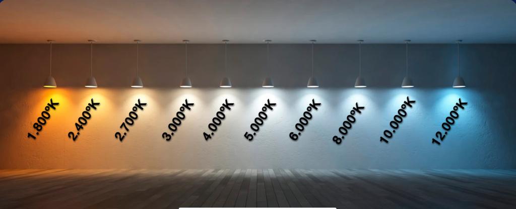

"Lumière du jour" c'est 3000 à 3500k
Plus tu montes, plus c'est froid jusqu'à devenir bleuté, plus tu baisses plus c'est chaud.
Lumière du jour, c'est plutôt 5500-6000K.
3500K, c'est une lampe tungstène (une bonne vieille lampe à filament).
Par définition, oui.  8)
Pour un équivalent led, il faut chercher dans les 3000~3500k (et plutôt vers les 3500, ce que personnellement je compte placer dans l'atelier/garage, plus haut ça me file mal aux yeux si exposition "longue").
Et 4000~4500k cela correspond aux anciens tubes néon, à la lumière typiquement blanche et froide.
C'est ce que l'on nous a expliqué, à madame et moi, alors qu'elle cherchait un éclairage le plus proche d'une luminosité extérieure pour les jeux de couleurs dans son activité pro.
Au-dessus de 4500k j'éviterais, vraiment. D'une part car ça me file mal aux yeux (et je ne dois pas être le seul), d'autre part car on a beaucoup parlé des effets négatifs de la "lumière bleue" des écrans (entre autres) et... des éclairages led. J'ignore si les études récentes ont confirmé ou démenti ce dernier point.

« Réponse #9 le: 13 décembre 2025, 07H 34mn 52s »
la source d’info qui va avec l’image que j’ai collée plus haut :wink:
Et complément d’info, avec les 6000K du taf, on avait des tronches de mort vivant… une lumière très crue, fatigante à haute dose… on avait remplacé 3 dalles néon par 3 dalles led, on n’a laissé que 2 dalles led tellement ça crache  8O (plafond à 2,3m de haut, sol sombre, mur blanc)

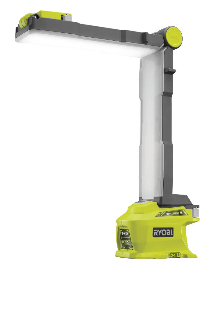

Je ne bricole jamais sans. :thumbsup: En même temps dans un box au second sous sol sans ça... :D
Même avec le meilleur éclairage on en a toujours besoin. :thumbsup:
