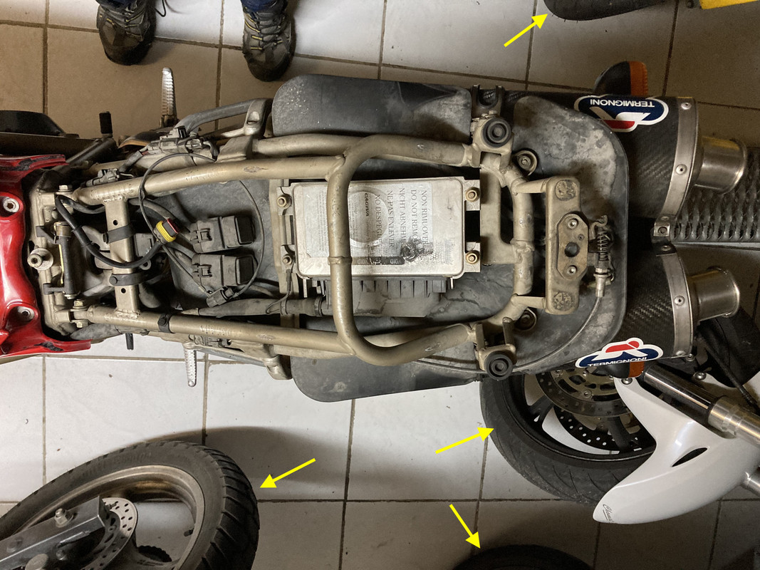

Un peu de démontage ce soir. J'en ai chié pour sortir le réservoir : sans charnière ni point d'appui c'est chaud. En plus l'essence coule dès la durite déconnectée. Si vous avez une technique de pro pour faire ça bien les prochaines fois je suis preneur  :)
La boite à air est fendu en au moins deux endroits. Pas top, mais ça parait pas catastrophique. Sans doute réparable. J'ai été étonné de trouver des raccords rapides sous le réservoir, j'avais cru lire quelque part que c'était une des différences avec la 916.
Le 1.6M sous la selle. Le câble antivol de casque est encore présent !
Sous les carénages c'est un poil poussiéreux, mais globalement propre.
La batterie a fuit, le tuyau a fondu !
L'embrayage bien mort.
Pas une vidange en 7 ans...
Vitre cassée sur le compte-tour, à remplacer.
La trousse à outils contient des trucs intéressants !
Et enfin, pour les chasseurs d'éléphants...  :D

Ah oui l’embrayage !!  :D  Tu ne l’as pas trouvée bruyante de ce côté, lors de l’essai?
Pour le démontage du réservoir, mettre des raccords rapides en métal.
https://www.desmo-racing.com/kit-raccord-rapide-durite-reservoir-dessence-ducati-748-900-mhe-916-996-998-xml-245_544-1818.html
Avec un peu de pratique, je démonte le mien même avec le plein en 5 minutes, sans me presser et sans mettre une goutte d’essence par terre (c’est juste 15 kg d’essence de plus à prendre en compte dans la manœuvre).

L'embrayage n'est pas mort c'est juste pas les bons disques garnis c'est tout... :D
C'est sur que la cloche acier c'est pas elle qui ramasse... :D

Le tuyau de batterie a fondu parce qu'il a été coincé quelque part entre le carénage et l’échappement. Le danger s'il s'est bouché, c'est qu'il se détache en haut sous l'effet de la pression, et là c'est très moche si l'électrolyte coule  :cry:
Un peu de graisse sur les joints des raccords rapides facilite grandement le montage et le démontage. Le seul truc que j'ai pour sortir le réservoir est d'y aller tranquille, sans trop lever l'arrière, juste assez pour passer une main. Je détache les conduits d'essence d'abord pour éviter de tirer dessus, puis le T des reniflards et ensuite le connecteur électrique. J'évite aussi de faire le plein juste avant  :siffler:.
Oh que si, et il patinait aussi. Je n'avais guère de doute sur ce que j'allais trouver là-dedans.
Ca semble la même chose qu'il y a déjà, mais en métal au lieu de plastique. Ceux-là ne coulent pas au démontage ?
Enfin plus précisément il y en a un seul qui coulait, et j'entendais la pompe tourner (petit bruit de balai métallique) donc je suppose simplement que l'essence coulait par gravité par l'orifice de départ. De fait celui de retour ne coulait pas.
Parce que bon, mettre un peu d'essence sur le cylindre vertical au démontage, ça va, on a vu pire. Mais le vrai problème c'est que je n'ai même pas pu stocker le réservoir plein, puisqu'il fuyait. J'ai été obligé de le vider entièrement. Je me demande du coup si c'est normal ou si le raccord rapide est simplement fatigué.
C'est vrai que c'est une hypothèse plus crédible en fait...  :oops:

Le réservoir, même plein, ne fuit pas lorsqu’il est démonté. J’ai laissé le mien 1 semaine sur mon établi avec le plein sans qu’il perde la moindre goutte d’essence, donc oui, il doit y avoir un truc à faire pour remettre ça nickel.
Édit: faut pas le mettre à l’envers avec le plein, hein? Parce que là, c’est sûr qu’il va se passer un truc au niveau du bouchon de remplissage... Je parlais d’un réservoir stocké bien calé à plat.

Oui oui je parle bien d'un stockage à plat. Merci de la confirmation, du coup le remplacement des raccords semble de mise.
Dans les jours qui viennent j'ai milles trucs prévus du coup je vais pas pouvoir bosser dessus. Mais j'ai quand même envie d'avancer un peu alors ce matin, démontage batterie et boite à air, et j'ai enchainé avec ouverture de la trappe admission verticale et tentative de retrait de l'arbre à came pour vérifier les basculeurs. Et merde, j'ai oublié de marquer la courroie avant de la retirer...  :oops:
Bon, je suis sûr que c'est pas grave, vu que les poulies sont toutes repérées. Mais c'était une erreur bête due à la précipitation, alors je prend ça comme un signe qu'il faut que j'arrête pour le moment.
Dernières infos rapides avant de mettre pause : les pièces plastiques datées le sont de 1995, ce qui est cohérent, la moto étant immatriculée en janvier 1996. Et j'ai encore trouvé un éléphant, dans le carter de courroie cylindre vertical.

tu arrives encore à bricoler avec les motos qu'il y a autour?  :wink:

Pour l'embrayage effectivement la cloche semble encore nickel, et si les disques ont encore de la garniture, perso je monterai ça en silencieux histoire de faire encore longtemps avant de changer ! (pas gênant dans ce cas d'avoir le matage des ergots)
Je suis étonné de voir des raccords rapide sur cette génération ! a mon avis c'est une amélioration apporté par la suite (enfin j'ai pas vérifié).
Sur cette génération maintenant que tu as déposé la batterie, tu as accès à la connectique du régulateur de tension, regarde si elle a été changé (ou soudé directement fil-fil) ça m'étonnerai pas vu son âge !
(c'est une monophasé, tu trouveras 2 fils jaune qui arrivent derrière le bac batterie)
Pas vraiment non :cry: Mais ça va se vider ;)
J'ai démonté le régulateur, il semble y avoir la connectique d'origine sur les deux jaunes, par contre la sortie (je suppose, blanc/noir) passe par un connecteur de type chargeur de batterie Optimate, je doute que ça soit d'origine. Je vérifierai tout ça plus en détail après avoir vérifié le moteur.

Bah maintenant il faut les marques, modèles et années de chacune !  :lol:
