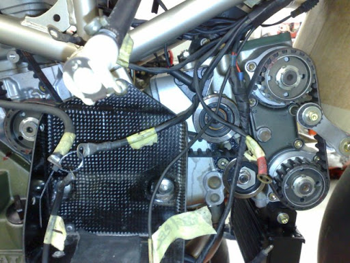

La saison commence mal...l'un des silent bloc de la couronne se fait la belle et a commencé à usiner mon excentrique  :cry:
Question simple: à quel moment je peux me dire que l'excentrique est à changer  :ranting:

« Réponse #3219 le: 27 mars 2010, 20H 37mn 10s »
bah maintenant :D
merdouille pour toi :cry:
sinon pour ta couronne c'est tous les 10000km il y a un contrôle :wink:

« Réponse #3220 le: 28 mars 2010, 09H 37mn 22s »
La moto a du faire 100/120 bornes depuis le montage du kit chaine, je peux engaer la responsabilité du bouclard ou pas ?!
Le gars vient mardi déjà, on verra bien  :?

« Réponse #3221 le: 28 mars 2010, 11H 28mn 37s »
je pense que ci ton silent bloc et usé ca veut dire qu'il étais déjà avant non??
après si il a mal monté ton kit chaine tu peut te retourné contre eux :wink:

« Réponse #3222 le: 29 mars 2010, 11H 08mn 49s »
Excentrique.
Y a :
- Un peu limé
- Usé
- Y en a plus !
Mais tout ceci est subjectif.
En fait tant que l'excentrique a suffisament d'apaisseur pour qu'on puisse se servir de la clef pour régler la tension de la chaine, c'est bon, pas besoin de le changer.
Quant à essayer de faire retomber la responsabilité sur la boutique qui a  installé le Kit chaine, c'est carrément moche parce qu'il se peut trés bien qu'au moment où ils ont posé le kit chaine, rien ne pouvait laisser supposer  qu'un ammortisseur de couple était naze, ces  trucs là quand ça meurt, ça ne prévient pas des masses à moins de démonter toute la couronne et de vérifier visuellement, ce qui ne se fait pas quand on change le kit chaine en principe, mais lors des révisions, et encore quand les mécanos y pensent.
Bref je peux sembler sévère, mais je pense qu'à un certain niveau, l'entretien de la machine c'est un  peu notre problème aussi.
Dernière chose : si t'as un silent block qu'est naze, ça veut dire que les autres sont  aussi fatigués,  voire vont lacher en cascade.
Profites-en pour les vérifier tous.

« Réponse #3224 le: 29 mars 2010, 14H 04mn 41s »
De mémoire Ducamat roulait en RR sur son SS et les trouvait bien mais c'est très perso, et si tu n'accroches pas il va falloir prendre ton mal en patience ou changer  :wink:
En fait tant que l'excentrique a suffisament d'epaisseur pour qu'on puisse se servir de la clef pour régler la tension de la chaine, c'est bon, pas besoin de le changer.
On est dans ce cas de figure donc je limite la casse  :thumbsup:
Maintenant la reponsabilité c'est à voir, peut être l'ont ils mal monté aussi...je ne suis pas à chercher les torts mais elle a roulé 100 bornes, je pense que la manipulation a suffit à le terminer mais il ne m'a même pas alerté sur ce "détail" classique sur 916.
Je vois le gars demain, je suis pas chiant donc ça va rouler, et je change bien entendu l'ensemble, oeuf corse  :bowdown:

« Réponse #3226 le: 30 mars 2010, 13H 48mn 33s »
Difficile de mal monter le Kit chaine au point de détruire un ammortisseur de couple, je dirais même que je ne vois pas comment on pourrait s'y prendre.
Des amortisseurs de couple sur ma 748, j'en ai bouffé quelques uns en 80 000 bornes, je sais trés bien comment ça peut mourir "subitement".
Voilà comment ça se passe :
- Si c'est surveillé périodiquement :
C'est à dire démonté au moins 2 fois par an à partir du moment ou ils ont entre 25 et 30 000 bornes, on peut s'appercevoir  que le caoutchouc se retraissis, se fendille. C'est le moment de faire un remplacement préventif car à partir de là, à  tout moment ...
- Si ce n'est pas surveillé périodiquement :
Aprés l'étape n°1 qu'on a donc zappé par définition dans ce cas de figure, soit fendillement et retractation du caoutchouc, il peut se déchirer  instentanément en libérant la ferraille qui va usiner l'excentrique.
L'usure de l'excentrique va dépendre par la suite du fait qu'on s'en apperçoit plus  ou moins rapidement.
Ceci dit quand on connait le mécanisme, on peut comprendre que le montage du kit chaine n'a rien à voir dans le fait qu'un ammortisseur de couple rende l'âme, sinon le fait ce cela se résume à une simple coïncidence.
En deux mots comme en mille, tu n'aurais pas changé ton kit chaine, ton ammortisseur de couple aurait rendu l'âme exactement de la même façon et dans le  même délais.
« Modifié: 30 mars 2010, 19H 44mn 51s par 748R »

« Réponse #3227 le: 30 mars 2010, 15H 07mn 11s »
Le gars est passé ce matin et a emporté la moto, il doit me donner son tarif après démontage  :thumbsup:
Je pense que le silent bloc pouvait être fatigué, et que le démontage/montage l'achève plus rapidement.
Tu démontes donc les silent blocs par toi même 748r ? Faut-il du matériel spécifique ? Si le budget est délirant je ferais bien l'intervention moi-même...
Comme je le disais c'est aussi le fait de ne pas avoir été sensibilisé à ce moment là qui me chiffonne, mais ce matin ça s'est bien passé et je ne lui ai pas jeté la pierre...en même temps la moto était à côté  :D

« Réponse #3228 le: 30 mars 2010, 18H 32mn 30s »
748r et loin d'être un mécano je croie :siffler:
enfin il retiens bien ce que on lui dit :thumbsup:
sinon ta pas besoin d'outils spécifique pour le faire :wink:

« Réponse #3229 le: 30 mars 2010, 19H 42mn 23s »
T'es du genre qui quand il a une idée dans la tête ne l'a pas ailleurs ... hein ... ;)
Non, aucun rapport, je confirme.
Désolé.
1/Tu démontes donc les silent blocs par toi même 748r ?
2/ Faut-il du matériel spécifique ?
3/ Si le budget est délirant je ferais bien l'intervention moi-même...
1/ = Oui.
2/ = Non, pas de matériel specifique, un bon marteau, un tuyau de cuivre ou autre du diamètre de la chose pour démonter, pour remonter, faut pas riper dans le  caoutchouc, donc trouver une rondelle ah hoc pour l'opération en sens inverse,  mais ça sort et entre sans problème particulier.
3/ = aucune idée de ce que peux prendre en main d'oeuvre un mécano pour faire ça, en se trainant, il y en a pour une heure, en  faisant vite une demie (mais heure entamée, heure  dûe souvent ...) Par contre les silent bloc ne sont pas donnés parait-il mais je ne connais pas les prix, j'en ai toujours trouvé de récupération, le dernier jeu par exemple en bon état péché sur un monobras complet pour ... 50€ l'ensemble !!
Cependant, à une époque, j'avais vu sur je ne sais plus quel site des silent bloc adaptables naturellement moins cher que chez Ducati. Faudrait fouiller sur le Net  pour retrouver ça ...
Sinon, comme le dit Forza27, je suis loin d'être un mécano, mais 13 ans de Ducati, ça oblige à en avoir vu un peu de toutes les couleurs.
C'est comme ça par exemple que j'avais diagnostiqué à distance un joint de culasse sur sa mob à l'époque,  tout  simplement parce que j'y étais passé avant lui et que les symptômes que lui faisait la sienne ne trompaient pas !
Pis en effet, j'ai bonne mémoire et en général, je ne cause  que de ce que je  sais  pour y être passé ou avoir vu ça de prés chez les autres ... ;)

« Réponse #3230 le: 30 mars 2010, 20H 24mn 31s »
C'est bon à savoir, pour cette fois je le laisse gérer je pense car chez lui le temps passé est compté mais pas dés l'heure entamée  8)
Mais j'avoue qu'avec la même passif en ducat' je cumule un peu avec le D4, le D2 au pire me coute en wd40  :D
