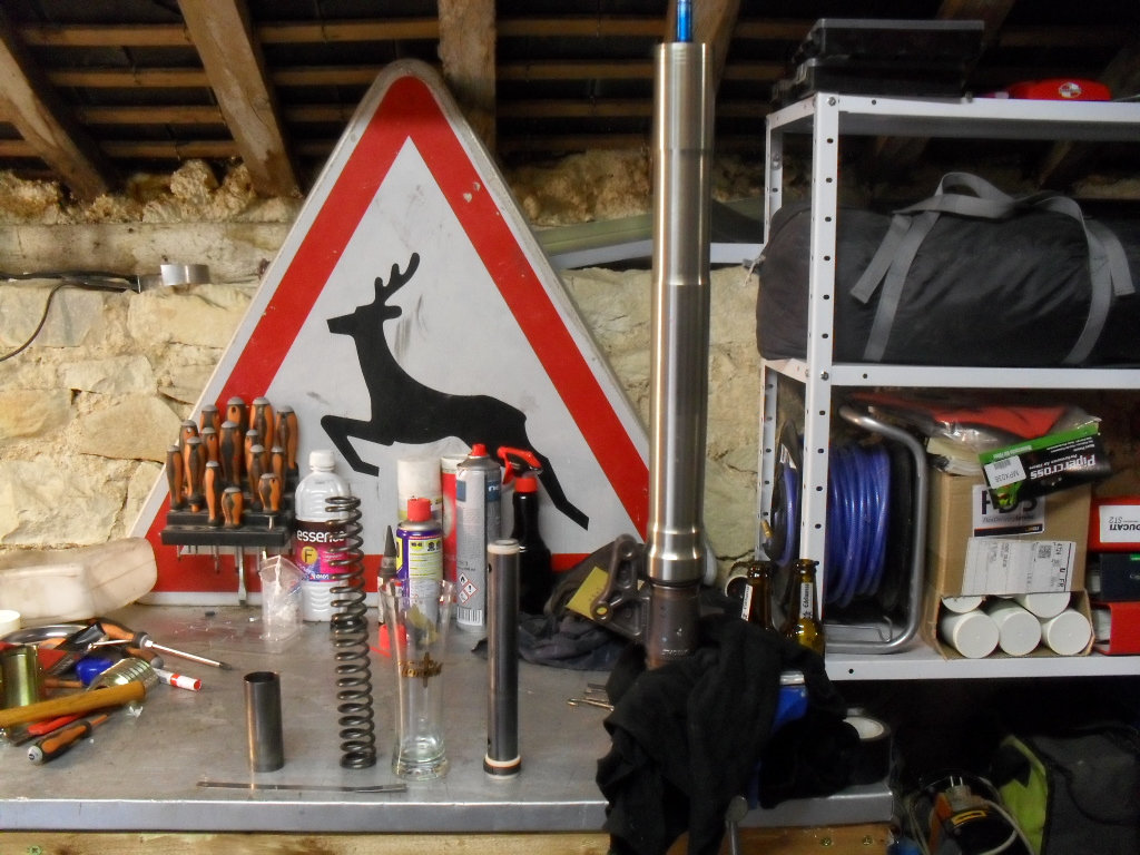

Je suis en train de changer les spy de fourche. Y'a un truc qui me chagrine pour les ressorts dans le manuel c'est indiqué longueur limite 27 mm, Vous avez déjà jeté un œil? Parce que pour le premier il fait 29 mm ....
  • Messages: 8 793
Re : Mon 748 capricieux
« Réponse #675 le: 10 mai 2017, 15H 10mn 08s »
Bah les ressorts... si y'avait que ça... mais les clapets et les bagues de glissements...... :cry:
Les miens sont encore bons (80000 bornes de route!!  8O) niveau "cote" et malgré une bonne vidange et du nettoyage dans tous les sens :dribble: il faut maintenant la régler complètement différemment. :roll:
Hors ligne nico748
  • Messages: 5 873
  • BZH
« Réponse #676 le: 10 mai 2017, 19H 31mn 10s »
Les bagues n'ont pas l'air mauvaises.

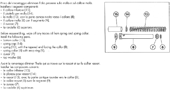

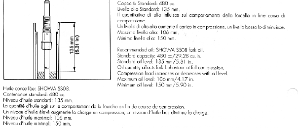

Sinon dans les anomalies des revues technique, celle du 748 donne 496 CC et 132 mm et à aucun moment il est mentionné l'élément numéro 15 alors que celle du 748/916, il est bien indiqué que l'élément 15 est à remonter après avoir remplis l'huile:
Notez le doseur de précision  :D
J'ai redimensionné, MAX 800 pour le format
Vous savez jusqu'où il faut visser la partie anodisé Bleue ? Parce que je ne trouve rien la dessus. Tout ce que j'ai remarqué c'est que suivant comment c'est vissé, on fait varier la plage de nombre de "clic" qui normalement est de 14 si je ne dis pas de bêtise.

Après les Spys de fourche, les roulements de colonne, au passage je suis vraiment content de mon extracteur bon marché. Franchement si vous avez l'intention d'en acheter un, faut pas hésiter.
Et voilà une fourche prête à reprendre du service
