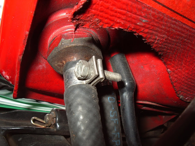

Pour virer ton réservoir :
Desserre les colliers autour des durits (et tire dessus, si elles ne viennent pas facilement, çà veut peut être dire qu'elles sont complètement sèches... change les, c'est plus prudent... tu en trouves chez AD par exemple)
Mets un petit récipient souple en dessous, il y a un peu d'essence qui va couler pendant deux secondes (mais t'inquiètes y a pas grand chose qui coule)
Par contre, je ne me souviens plus comment c'est en dessous, pour le vidanger, il y a une vis comme sur les mostro ?
(bon au pire, je verrai bien tout à l'heure, je vais l'enlever aussi :D)
Petite rectif'  :roll:
Prévois un bout de durit avec une vis au bout pour fermer quand tu enlèves celle qui est la plus en arrière...
J'ai bien fait couler 1/4 de litre avant que çà ne s'arrête. :roll:
Alors que la dernière fois, çà n'avait pas duré dix secondes...
SALOPE :ranting:
Sinon, il y a bien une vis comme sur les mostro pour vidanger (elle est coté gauche).

Voila, après une bonne séance de bricolage, la vilaine a bien voulu démarrer. Starter a fond gaz a zéro a froid et tout a zéro a chaud .
les 2 anomalies que j'ai j'ai trouvé c'est: tuyau du capteur de pression coupé et connectique du capteur temps eau.
Sinon, sur la pompe dans le réservoir d'essence, lorsque je met le contact et qu'elle se met a tourner, il y a un trou sur la partie plastique qui refoule violemment de l"essence, genre vaporisation. Quelqu'un a déjà observé le phénomène ?
Hors ligne Ghost
  • Messages: 3 244
  • un mythe.......
Re : Re : 888 en panne
« Réponse #23 le: 12 mars 2010, 23H 55mn 43s »
Phénomène normal.
J'ai le même trous et ça refoule aussi.
T'aurai pas une photo ?
un mythe.......
