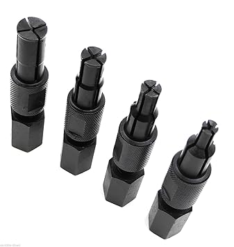

Il est du genre à venir facilement le pignon avec l'extracteur là ? Ou faut sortir le chalumeau ?  :siffler:
"Le Démon" SBK 1098 S 2008
"Le Tuituit" SBK 888 Strada 1994
"La Vieille" (Enfin plus vraiment) Ninja ZX7R 2002 (Plus vraiment non plus de Grenouille...)
"Le Pounix...La Finale" SBK 748 Coursifié 1995
  • Messages: 8 852
Re : Encore un truc rouge qui pisse l'huile... Ducati 888 Strada 1994
« Réponse #105 le: 25 octobre 2019, 14H 13mn 21s »
Tu poses l'outil puis tu mets en contrainte et tu chauffes. Si ça viens pas tu fais des cycles. Moi la première fois que j'm'en suis servi j'ai mis une sacré contrainte le truc à lâcher d'un coup (forcément) et HEUREUSEMENT je n'étais pas en face si tu vois ce que je veux dire... :cry: :cry: :cry: Il s'est envolé sur plusieurs mètres! 8O

Il vient tout seul ce pignon. J’ai l’extracteur si besoin.

@!Ben! me l'a envoyé samedi mais merci quand même !  :thumbsup:

AMEN !  :bowdown: Voilà le compte rendu du diagnostic final et de l'ouverture complète du bloc !  :sm19:
Et on commence les hostilités avec ce bel extracteur !  :jason2: Merci Monsieur @!Ben!  :cheers:
On le met en charge, petite chauffe au décapeur thermique et un coup de pétard pneumatique !  :dribble: Bien-sûr il faut tout maintenir avec un torchon pour éviter que ca parte !  :siffler:
Récupérer la clavette, le pignon, la rondelle et l'écrou.

  • Messages: 8 852
« Réponse #119 le: 31 octobre 2019, 10H 30mn 19s »
J'ai fait un trou dans mon plan de travail et j'ai extrait grâce aux même extracteurs que ta photo. Carter posé dessus avec 3 emplacements pour les différents pions de centrage.
Je me suis fait une petite "boite maison" dans laquelle je glisse le demi carter et je laisse le décapeur souffler dessus sur 300° pendant 5 min sur 3 endroits différents.
Il fait vite chaud dans le garage et le thermomètre indique vite plus de 120 degrés.
Je trouve ça plus pratique car le temps que tu bosses sur 2 roulements la pièce baisse en température. Ca permet de remettre rapidement à chauffer pendant qu'on configure (nouvelle taille d'extracteur, nouveau positionnement) son espace de travail pour la suite. (mais bon je ne suis pas un expert...)
