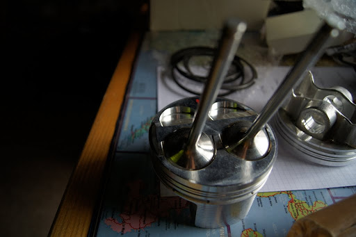

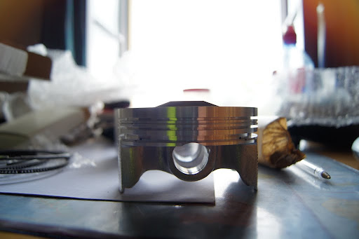

Contrairement à ce que j'ai pu trouver sur le net, les pistons Gio ca Moto font 470 g environ (balance de cuisine) avec segments, axes et circlips, et non 520 g comme j'ai pu le lire, donc à peu de chose près le même poids que ceux d'origine (si la valeur que j'ai trouvée est la bonne). Apparemment ils ne sont pas haute compression (pourtant ils ne sont pas plats contrairement à ceux d'origine).

Je refais le 888 à neuf, pas seulement la peinture.
Moteur compris. Je pensais faire la segmentation et décrasser tout. J'ai trouvé ces pistons aux USA avec segments axes et compagnie (et au taux de change, c'est pas beaucoup plus cher que la segmentation et ceux là marchent mieux m'a-t-on dit). Bref, je change tout.
Les soupapes, j'ai sauté sur l'occasion j'en ai trouvé deux neuves en Allemagne à moitié prix. J'en ai reçu deux autres neuves à un bon prix aussi, comme çà j'ai les quatre neuves. Reste plus que les échappements.
Je ferai guides et sièges aussi.
Comme la boite de SP5, çà lui donnera un petit coup de jeune (elle a 22000 bornes, j'ai pas tout ouvert le paquet, bien emballé, mais du peu que j'ai vu, la boîte est comme neuve) et elle sera mieux étagée pour les routes de montagne je pense...
J'ai encore pas mal de chose à acheter pour faire quelque chose de propre ($$$$... mais quand on aime, on ne compte pas :D), heureusement, l'hiver n'est pas encore là :D
Pour les commandes reculées, il faut que je fasse la pédale de frein, j'ai eu deux pédale de sélecteur avec... donc pour l'instant, çà ne se monte pas. Y a plus qu'à la dessiner en CAO :P
« Modifié: 19 septembre 2011, 18H 36mn 27s par BABA »

@Baba: au vue du changement des pistons, fais tu un équilibrage du vilo, voir la pose d'un volant moteur allégé ?
  • Messages: 16 884
Re : Le coin des 851 et 888
« Réponse #12021 le: 19 septembre 2011, 20H 06mn 39s »
Il faut que je prenne contacte avec un préparateur du coin. Mais oui, je pense équilibrer mon vilo. A voir si c'est utile de l'alléger ainsi que le volant moteur aussi.
A voir en fonction des tarifs aussi.

Allegement du volant, ca le fait! Par contre, equilibrage du vilo pas nécessaire: c'est de construction avec le "90 en L" (equivalent à un equilibrage à 100% à mi course??) . L'allegement peut etre interressant mais là tu tapes dans le désequilibrage  (car les masses ne sont plus assez lourdes / à l'equipage mobile donc tu descends le taux d'equilibrage à moins de .... 50%?)) et vibrations = casse carters....
Ce qu'il faut, c'est surtout faire en sorte que bielles et pistons soient au meme poids
Comme vérifié sur la mienne:, un vilo type origine, ca vibre pas: un vilo racing donc allegé, si, et de beaucoup!

Pour ce qui est de l'équilibrage, le poids des pistons n'est pas strictement identique.
Pesés avec une balance de cuisine (pas des plus précises) j'ai environ trois grammes de différence 467 et 470 g.

en supposant que tu es bien 3 grammes de difference, l'ensemble tout montés (bielles pistons...) sur la bécanes à plus de 10 000 tours/min.... cela doit engendrer de fortes actions d'inertie centrifuge (balourd)....
« Modifié: 19 septembre 2011, 21H 28mn 52s par screwball-wil »
  • Messages: 16 884
« Réponse #12025 le: 19 septembre 2011, 23H 00mn 37s »
à 10.000 tr/min, 3 g çà fait environ 10,7 kg, si je ne me trompe pas.

D'où l'utilité de faire en sorte d'avoir des poids des pistons et bielles identiques! :bowdown:
