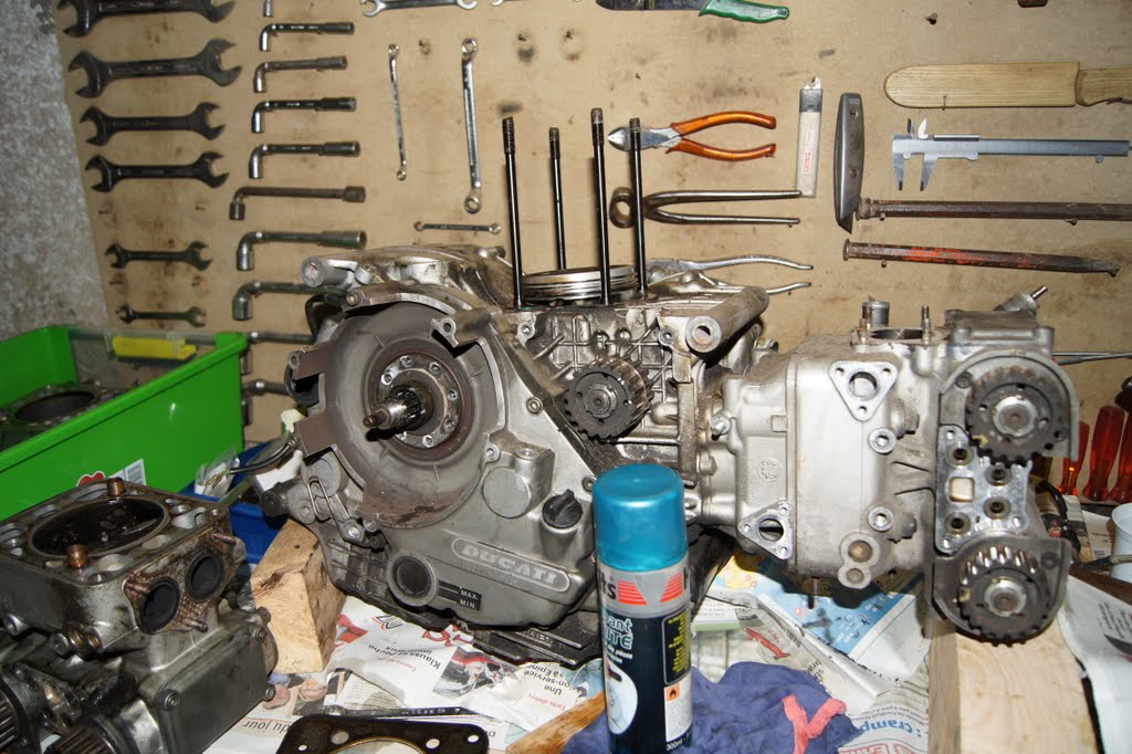

Les culasses sont à nues, les pistons-cylindres enlevés, les carters d'embrayage et d'allumage. Pompe à huile et roue dentée d'embrayage retirées.

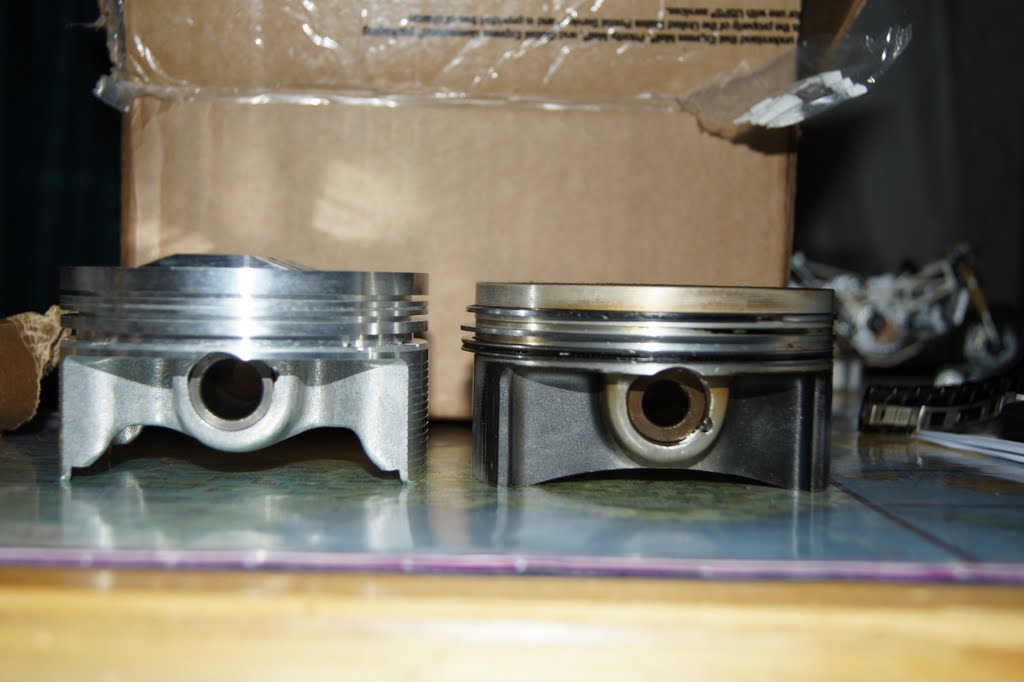

A propos des pistons, j'ai pesé ceux d'origine...
Je gagne au moins 60 g par piston :siffler:
J'avais trouvé des valeurs sur le net (851and888.com)... ben elles sont fausses.
D'origine, ils font 530 g environ (pesé complet à 532 et 534 g avec un peu de calamine)
Les Giocamoto 470 g environ (alors que j'avais lu qu'ils étaient plus loud :roll:)
Pour les cylindres, Fred, je vais déjà les nettoyer et les montrer à un collègue de boulot qui retape pas mal de voitures (et qui m'a dit qu'il déglaçait les cylindres en général) pour voir ce qu'il en pense.
Et aussi à Regdeg, quand je lui apporterai les pièces  :bowdown:
(vaut mieux avoir plusieurs avis)

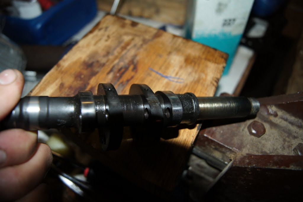

Ah oui, concernant l'AAC "usiné"... j'y ai repensé hier soir, le pire, c'est que je l'ai entendu... :?
J'ai eu un petit bruit en cours d'année, je me suis demandé d'où çà venait.
J'ai regardé les courroies si pas trop tendues, le roulement du plateau de pression d'embrayage qui fait du bruit quand il est foutu (déjà eu le coup, et comme je roule l'embrayage complètement ouvert...)
Rien d'anormal de ce côté.
Du coup çà ne m'a pas choqué plus que çà... me suis dit que çà venait peut être de moi (on s'inquiète d'un rien pour le moindre bruit) comme je la désossais en fin de saison, j'ai continué.
Ba si maintenant, je sais d'où çà vient. :roll:
En gros si j'avais fait la grosse révision complète comme chaque début d'année, je n'aurai pas eu le soucis :?
Mais comme çà faisait à peine 3500 depuis le précédent réglage (soupapes toutes reréglées), je me suis dit que çà attendrait bien la fin d'année et la restau complète.
Du coup, je ne sais pas si c'est un mauvais réglage la dernière fois, ou si j'ai trop attendu entre deux contrôles... ou les deux.

Pour les photos
séchage de la partie cycle
Les choses sérieuses commencent
Un Supermono home made  :P (pas sûr que çà marche :lol:)
Les culasses étaient un peu collées aux cylindres
Les cylindres (on voit la condensation sur les parois)
L'AAC mort :?  (came de fermeture de droite)
Basculeur en question

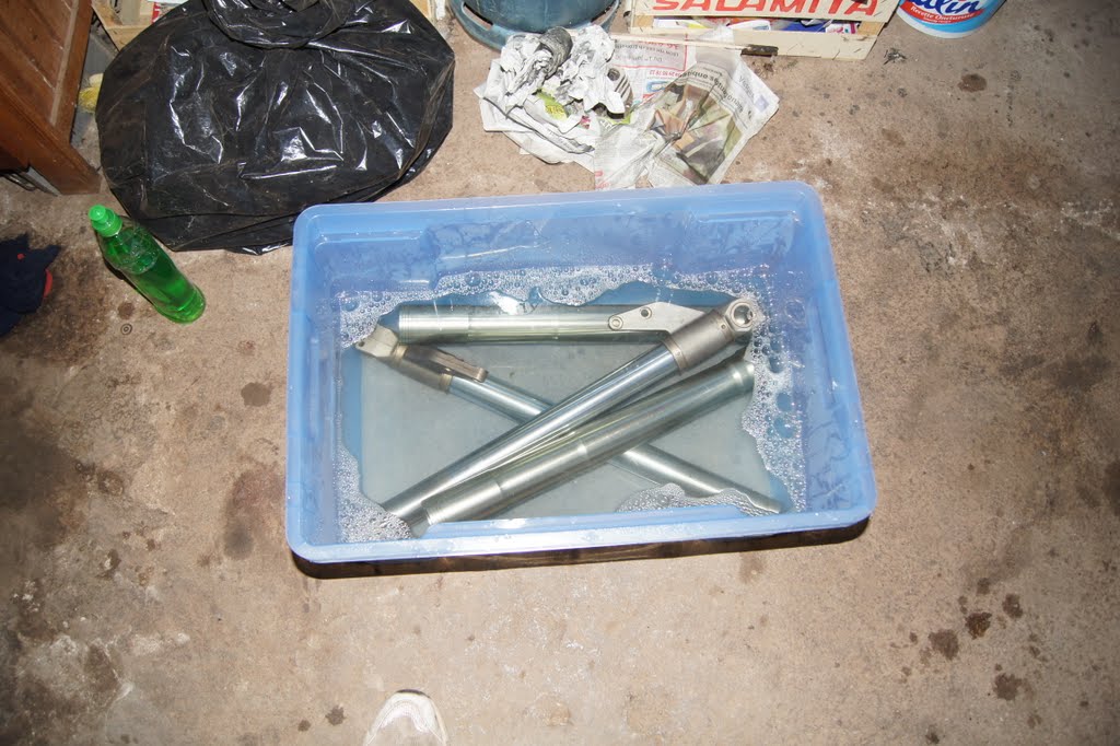

Nettoyage de la fourche. Eau bouillante, liquide vaisselle. On laisse tremper.
Une fois que c'est moins chaud (quelques heures), un coup d'éponge, rinçage, essuyage, soufflage, séchage près du feu.
Les pistons.
Celui de gauche est plus haut, mais l'axe est positionné un poil plus haut.
Résultat de la pesée : 470g pour un Giocamoto, 530g env. pour un piston d'origine (avec axe, circlips, et segments)

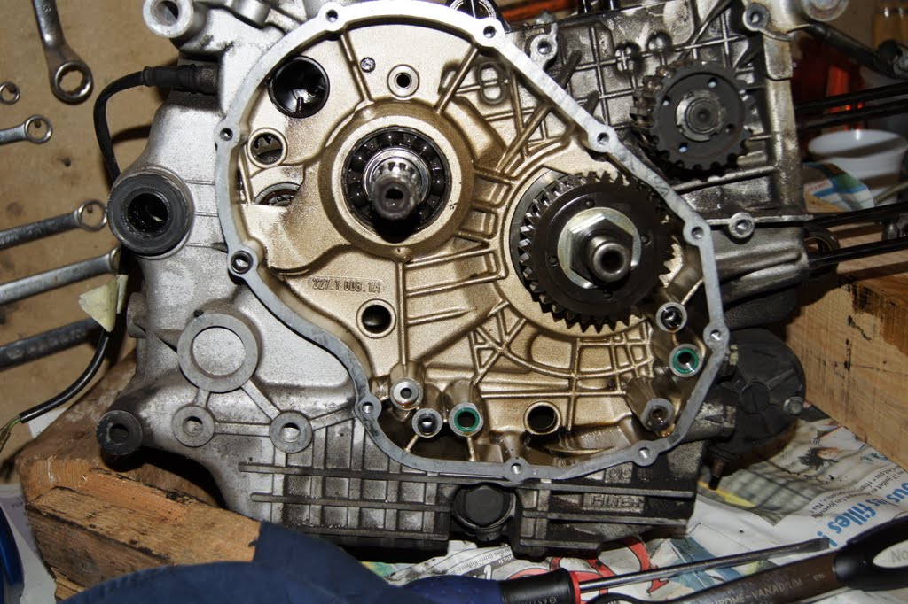

Pignon et pompe à huile
Pour le pignon de transmission primaire, mon père me fera la clé cette semaine s'il a le temps.
Pour l'extracteur, je vais essayer avec un arrache deux branches (un peu comme dans le manuel).
De l'autre côté, il va falloir aussi la clé pour le stator
J'ai pas bien compris pourquoi il faut une douille longue pour l'écrou d'alternateur ?? Une douille standard passe largement.
En tout cas, l'extracteur fonctionne bien.

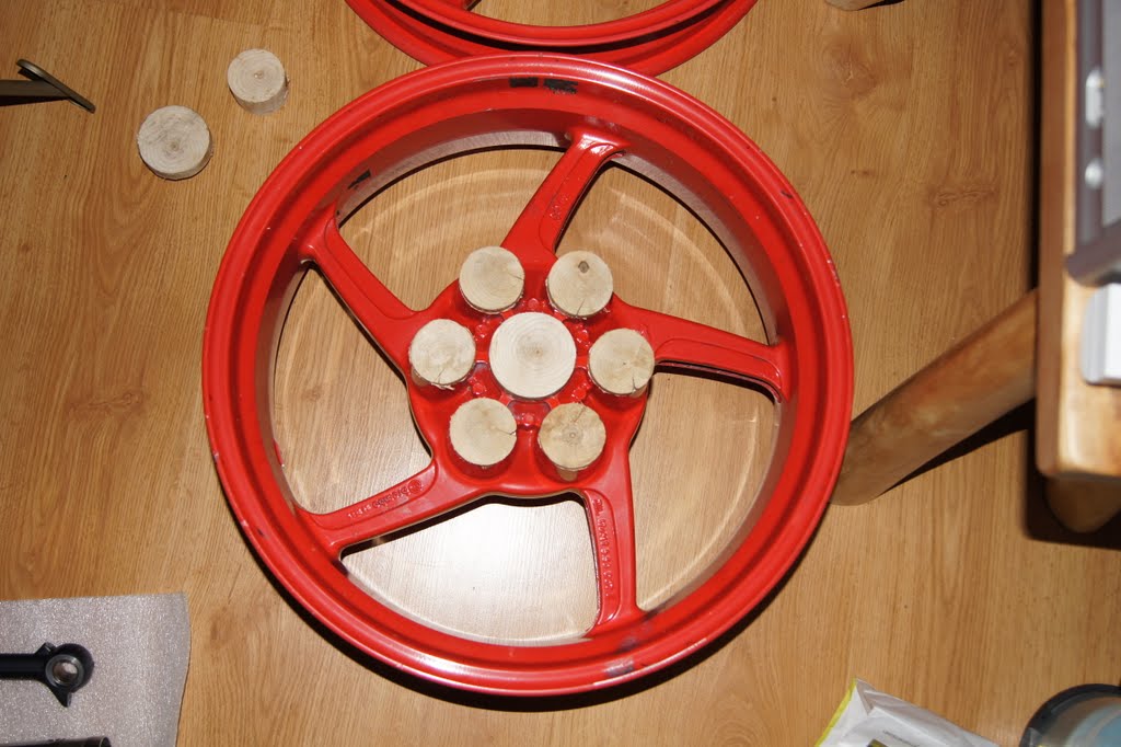

La partie cycle est bientôt prête.
Je n'ai pas fini de nettoyer les jantes (c'est super chiant :?)

la douille longue pour l'alternateur c'est pour les triphasés. Par contre il te faut normalement une douille longue pour l'écrou du primaire.
Ducati boite à outils
