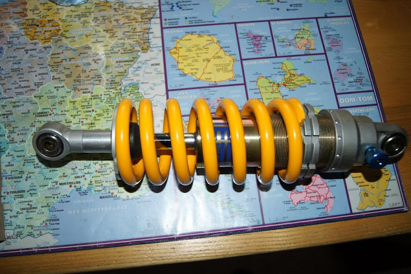

J'ai également une question pour M.BABA j'ai compris que tu avais monté un Amorto AR EMC et je voudrais faire la même chose mais j'ai un doute lorsque je regarde leur photo. Il y a une chape sur une des fixations rien de tout cela sur mon amorto d’origine (Marzocchi)
Alors a plus tard j'espère
  • Messages: 16 884
Re : Le coin des 851 et 888
« Réponse #13966 le: 06 août 2012, 13H 25mn 41s »
Tu restaures un 851 de quelle année ? (Vu l'amortos Marzo avant 91)
Concernant l'amortos EMC, leur photo est généraliste, non "contractuelle".
Il n'y a pas de chape, ce sont bien deux rotules (çà dépend de la moto).
Il était déjà monté sur la moto (quand je l'ai achetée il y a quatre ans, il avait à peine 5-600km).
Mais pas d'inquiétudes à avoir, je leur ai pris un amortos pour mon M600, c'est bien sûr plug and play.
Il faut le commander en concession (ou revendeur, moi j'ai été au DS de strasbourg), où tu précises ta moto (d'ailleurs, bien que la suspension soit identique au 888, l'amortisseur du monster est un peu différent pour avoir accès aux réglages hydrauliques, donc c'est bien adapté à CHAQUE moto), ton poids, et ton utilisation type de conduite.
L'amortisseur arrive pré-réglé avec le bon ressort :thumbsup:
Voici le mien avec son ressort jaune (repeint, il était bleu avant) :D

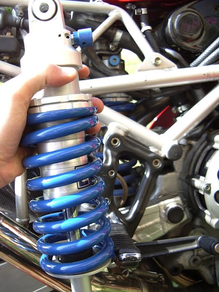

Pour illustrer la différence entre l'EMC de 888 et celui de monster.
Présenté dans son sens de montage, pour avoir accès aux réglages en soulevant le réservoir, alors que sur le 888, çà se fait par le côté, quand on enlève la coque.
Bon il n'y a pas peut être pas que çà qui change non plus (ressort, hydraulique ??)

Dommage que l'amortos soit complètement foutu sur une machine collector comme çà, on a envie de ne garder que les pièces d'origine ou racing d'époque. :wink:
Quand tu le commandes, demande peut être leur, mais il me semble que tu peux demander à avoir un ressort noir (la seule autre couleur que bleu qu'il propose), comme celui d'origine si je ne me trompe pas (? ou c'est sur les 89-90 qu'il est noir ?)

Je vais finalement donner mon amorto au sieur CHAPLAIN comme ça elle restera le plus d'orig possible :P
