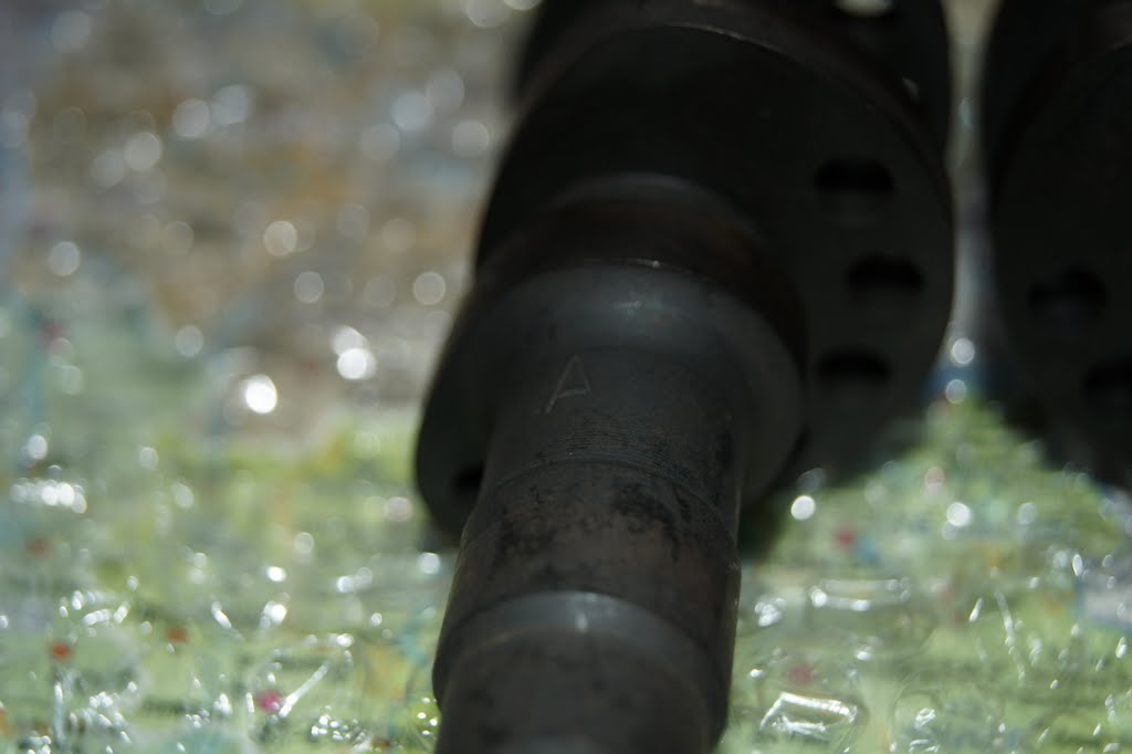

@ Baba : pour répondre à ta question sur les AAC , sur celui d'admission du cylindre arrière (j' ai juste regardé là ) , c'est marqué AV 851 d'un côté et Gm de l'autre . ALors mr le professeur  :bowdown: qu'est ce que c'est ?  :siffler:
Même une horloge cassée donne l'heure exacte deux fois par jour ...
  • Messages: 16 888
Re : Le coin des 851 et 888
« Réponse #15672 le: 18 juin 2013, 20H 43mn 14s »
AV (VA d'ailleurs non ?) c'est admission vertical (mais en italien  :D) VS à l'échappement, c'est pour la position des AAC.
Tu as une photo ?
Le m, je ne sais pas, il est de la même typo, ou çà fait rajouté ? (modified ????)... G, c'est un AAC racing...
Regarde à l'échappement si tu as un A (montage Racing 91/SPS/SP5), ou un autre G.
« Modifié: 18 juin 2013, 20H 46mn 41s par BABA »

DTC c'est vrai que ça doit faire très mal  :cry: :cry: enfin bon, revenons à nos moutons, je te fais passer des photos( pas top ) mais sur
la 1° on distingue le G M écrit de la même façon et sur la 2° AV 851.
pour l' échappement , je ne vois rien de marqué mais en même temps c'est assez difficile de mettre les yeux par là bas  :ranting: :ranting:
par contre , ils ont tous les 2 des trous d'allègement assez identiques
  • Messages: 16 888
« Réponse #15676 le: 18 juin 2013, 22H 12mn 39s »
GM j'y repense, c'est peut être GiocaMoto, le ducati performance de l'époque.
Normalement les désignations sont sur l'arbre (côté gauche), pas sur les cames.
Tu devrais pouvoir le voir en faisant tourner l'AAC.
Si c'est du Giocamoto, je ne connais pas du tout leurs caractéristiques. :wink:

Baba, tu me fais halluciner tellement tu percutes vite et sur n'importe quel sujet  :thumbsup: :thumbsup:
pour l'instant , je n'ai rien réussi à voir sur les AAC mais en tout cas , merci déjà à  toi (et aux autres aussi) pour les éclairages que vous m'avez
apporté . :cheers:
