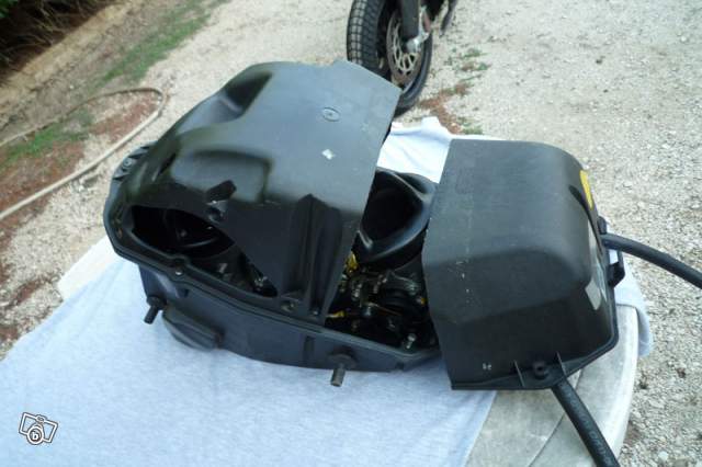

(pour rappel : je cherche à ouvrir la boite à air pour accéder au papillon des gaz)
Faut bien dévisser les collier et tirer fort. Ca va venir
C'est pourtant pas faute d'avoir essayé  :ranting:
Tu dois vouloir dire TRES fort !
Bon, on va remettre ça alors...
Merci  8)
Rien à faire, je n'y arrive pas  :cry:
J'avais démonté :
ensemble selle/réservoir
canaux d'air et leurs filtres
réservoir plastique à droite
les deux colliers des canaux dessous la boite
rien ne bouge même en faisant levier dessous ou en tirant dessus comme un malade (la moto lève !)
pourtant la revue technique ne dit rien d'autre à part les cables, mais je vois pas en quoi ça empêcherait que ça ne bouge, même un peu ...
Je dois pas être assez fort  :siffler:
J'abandonne  :roll:

Sinon, il me reste cette solution, mais j'avoue être un peu frileux... j'aime pas modifier de façon irréversible  :wounded1:
