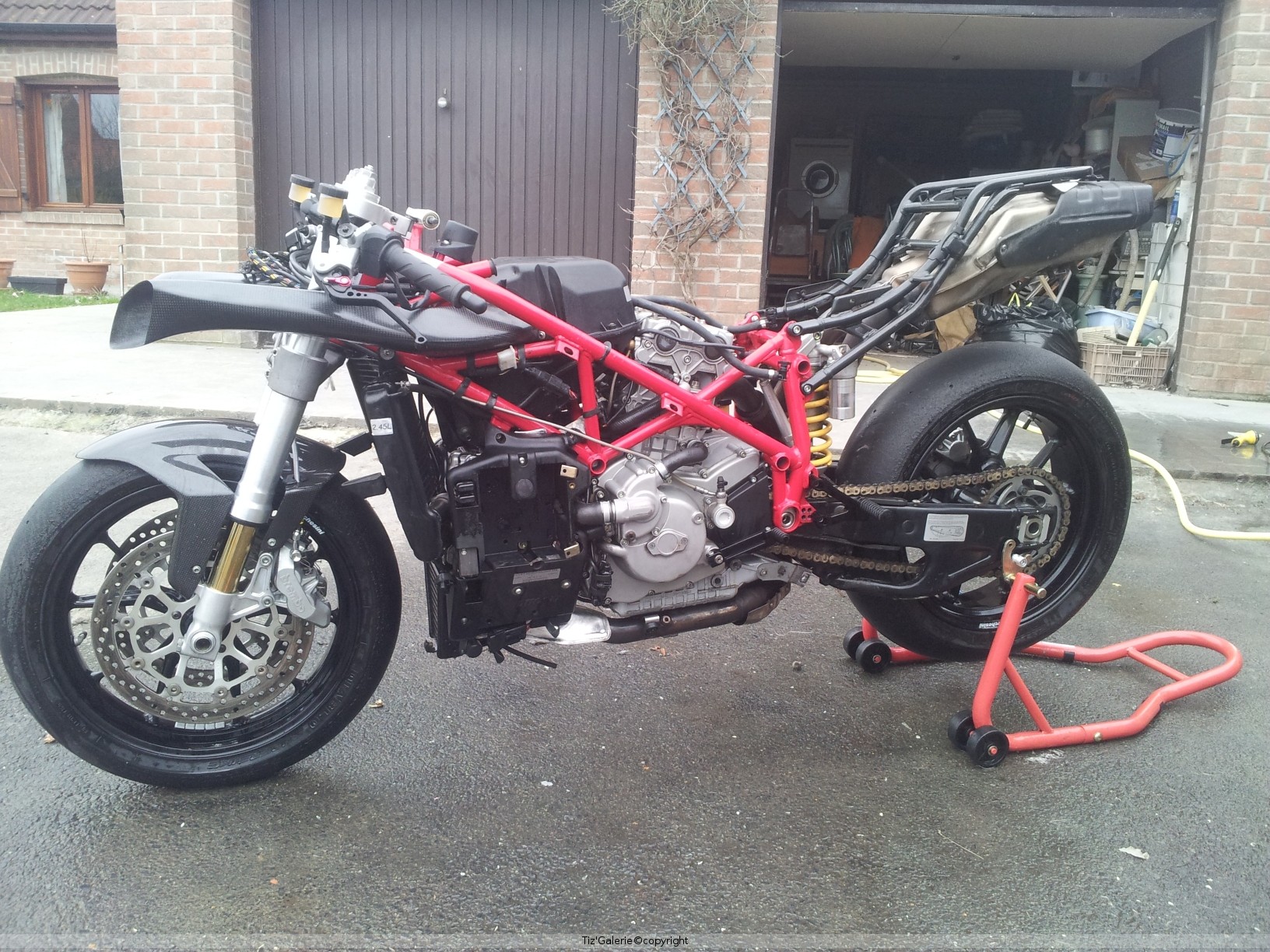

C'est une ligne de 749 modifiée pour passer le moulin de 999S avec échappement termi.
a vendre cadre de 749

Donc ? Diametre ?
Car ca fonctionne bcp mieux avec l ECU qui va bien ....
Hors ligne furax08
  • Messages: 2 034
« Réponse #6063 le: 11 mars 2013, 20H 06mn 03s »
Ben je sais pas le diamètre, je mesurerai demain.

Donc ? Diametre ?
J'ai regardé le diamètre de la ligne, les tubes n'ont pas le même diamètre.
J'en ai qui est plus large que l'autre à partir de la moitié du tube jusqu'au silencieux.
Je ne suis pas sur que ce soit normal.
« Réponse #6083 le: 13 mars 2013, 21H 25mn 58s »
c'est pour compenser la longueur différente des tubes.
« Réponse #6084 le: 13 mars 2013, 21H 47mn 37s »
oui c'est pour les contre-pressions, c'est normal
Hors ligne furax08
  • Messages: 2 034
« Réponse #6085 le: 13 mars 2013, 23H 20mn 40s »
Ok, c'est ce que je m'étais dis, mais vu que la ligne à été modifiée, j'avais un doute.
Du coup comment je fais pour connaître le diamètre de ma ligne, je mesure ou?
Hors ligne stefccc
  • Messages: 2 227
« Réponse #6086 le: 14 mars 2013, 13H 25mn 52s »
le diamètre retenu pour ta ligne c'est celui de la plus large section
Hors ligne furax08
  • Messages: 2 034
« Réponse #6087 le: 14 mars 2013, 13H 47mn 19s »
Ok merci, donc en gros la partie du cylindre avant juste avant le silencieux.
soit 54mm donc.
Ok merci.
Il me reste plus qu'a flasher l'ECU acec une map DP pour ligne en 54.
