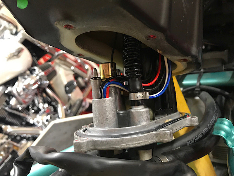

Vos lumières sont les bienvenues... La 998 est toujours HS pour cause de PSB qui met un temps dingue à arriver mais ce n’est finalement pas le plus grave (même si je commence à trouver le temps long).
Cet apm je prends donc la Paul Smart, démarrage impeccable comme depuis le début, je fais 3 bornes, tout va bien, et là plus rien... Impossible de redémarrer, je démonte les bougies (ngk irridium) et je remets les anciennes, rien, le démarreur tousse normalement mais la moto ne craque pas, retour à pinces en poussant cette sa#!l##@! jusqu’au garage. Une dernière côte et j’arrive à moitié mort chez moi après une bonne heure d’effort.
Là je vérifie tous les fusibles, tout est ok, je teste le relais d’injection, il fonctionne, la pompe se met en route et s’arrête normalement, le démarreur fonctionne, une petite étincelle à la bougie (peut-être un peu timide ?) mais en tout cas il y a de l’allumage. Par contre l’essence ne semble pas arriver, les bougies ne sont pas noyées, ça ne sent rien d’après ma femme (je n’ai toujours pas récupéré l’odorat depuis cette merde de virus), la pompe fonctionne pourtant bien, on dirait que les injecteurs sont HS... Ou c’est le boîtier ? Ou un capteur quelque part ? Ça sent la petite connerie (j’espère à 2 balles) mais où ?!!!!
Bref je sèche complètement. Quelqu’un a-t-il une idée ?  :cry: :cry: :cry:
Merci ! :thumbsup:

4000 bornes ! J’ai fait 200 km sans souci, ce serait étonnant qu’il se bouche d’un coup. Je vais démonter la pompe, j’ai cru comprendre que la durite d’arrivée d’essence à l’intérieur du réservoir avait tendance à se faire la malle, j’y crois moyen mais bon...

J’ai vérifié le relai d’injection, il m’est arrivé la même chose sur la 998 il n’y a pas longtemps, il fonctionne parfaitement et la pompe également. Ça ne vient donc pas de là...
Je viens également de démonter la pompe justement pour vérifier l’état des durites à l’intérieur du réservoir et leur raccordement. Tout est impeccable...
