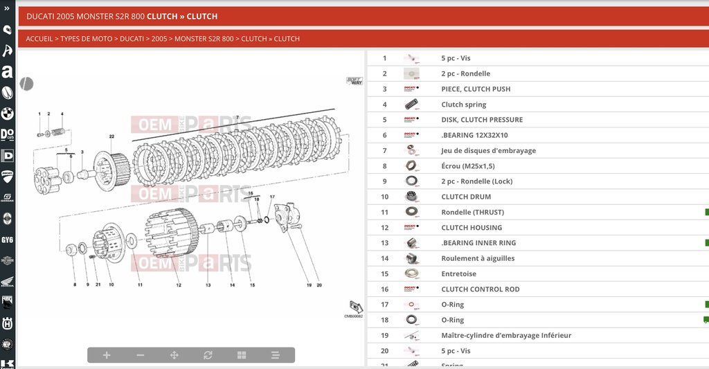

Plus ça va, plus c'est bizarre cette histoire.
J'ai ouvertble carter d'embrayage. L'embrayage est nickel et mla pompe aussi mais... J'ai trouvé ça dans le fond du carter 8O :
C'est des morceaux de ressort mais ça à pas l'air d'être de la Ducat'.
Le ressort est énorme ont dirait un ressort de moteur auto.
J'ai quand même démonté les ressorts d'embrayage et ils sont nickel et bien plus petit.
En fouillant dans les schemas de pièce je vois aucun ressort de cette taille.
Est ce que vous pensez que ça peut venir quand même du moteur ??

Très probablement pas. Je l'ai pas tourné à 360° mais aucun signe de casse ou usure anormale.
J'ai inspecté tout le carter et RAS si ce n'est un petit peu d'usure sur la piece n°22 (3 fois rien d'ailleurs).
A croire que Luigi à l'usine il s'est dit vafanculo, je sabote unemonster, parce qu'il a pas eu de prime.

Un amortisseur de couple sur ta cloche est mort, le ressort et le morceau retrouvés dans le carter viennent de là :
Je ne comprenais pas car je croyais que tu avais un 620ie, du coup avec un embrayage différent... La fatigue...  :cry:

Ah merde !
C'est bien possible ça, je vais voir ça ce weekend. J'espère que j'ai bien tout le matos pour le demonter.
Merci pour l'info, j'aurais pas trouvé tout seul  :thumbsup:
