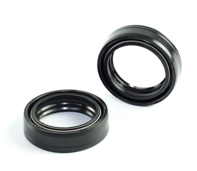

Si idem que la 998 c'est vrai que spi ohlins c'est un peu fragile  :siffler:, peut être pour moi le fait de très peu rouler aussi :
En gros changement tout les 3/4 ans..... et facture de 250 € il me semble.
Hors ligne Schtuflu
  • Messages: 885
« Réponse #12733 le: 07 mars 2018, 08H 57mn 31s »
Pour le démarrage:
optimisation du câble du démarreur depuis la batterie (pas juste le câble de démarreur) et une batterie lithium ( amperage stable quelque soit la tension ) et ca démarre super bien!!!!
Je reviens pas sur les spi olhins... mais avec ceux qui ont le "ressort" pas de probleme depuis que je l'ai.. 4 ieme année...

« Réponse #12734 le: 07 mars 2018, 15H 12mn 24s »
C'est quoi ce "ressort" ? :cheers:
« Réponse #12735 le: 07 mars 2018, 15H 20mn 30s »
le "ressort"  qui fait le tour du joint spi je suppose
il me semblait qu'ils en avaient tous un.
Perso je monte des bihr qui tiennent plus longtemps et je vois pas de difference.
Hors ligne Schtuflu
  • Messages: 885
« Réponse #12736 le: 07 mars 2018, 17H 00mn 33s »
Oui c'est ca!! On m'avais dit que sur les olhins d'origine il n'y en avais pas...
C'est peuT être une connerie.... toujours est il que la fragilité viens de la et qu'avet de l'adaptable le probleme est resolu!!!! S'il y a une différence elle doit être minime!!!
  • Messages: 13 310
« Réponse #12737 le: 07 mars 2018, 18H 09mn 16s »
Si je ne dis pas de conneries, Ohlins installe de nouveaux types joints spi lors de reconditionnements.
Hors ligne Schtuflu
  • Messages: 885
« Réponse #12738 le: 08 mars 2018, 02H 52mn 59s »
Ah!!! 😁il me semblais bien!!!
  • Messages: 18 754
« Réponse #12739 le: 08 mars 2018, 17H 03mn 45s »
Ce type de ressort s'appelle "ressort gaine" ou "gaine à visser"
Je m'en suis acheté pour refaire celui de la roue libre ici:
Ne sachant pas où j'allais je leur ai téléphoné, ils m'en ont envoyé 4 différents très proches de ce que j'avais pu mesurer sur celui HS j'en ai gardé deux et ils m'ont remboursé les deux que je leur ai retourné (l'élasticité varie très vite selon la référence)
https://www.ressortsspec.com/gaine-a-visser.html
