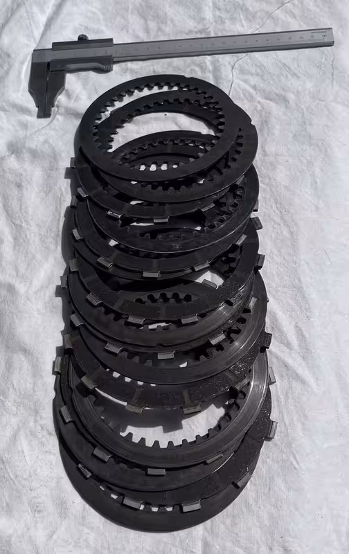

« Réponse #418 le: 04 octobre 2025, 12H 58mn 34s »
Mamie est majeure depuis août puisqu’elle a 21 ans :sm19:
Aussi je vais lui refaire l’embrayage histoire qu’elle arrêter de « claquer des dents » comme elle le fait depuis un moment sur le ralenti  :roll:
Démontage ce matin, voilà l’état visuel
Le jeu entre disque et cloche, que la doc donne à 0,6mm maxi, est à 1,6mm… no comment :D
La cloche est bien marquée et de fait bonne à changer, mais la noix semble bien moins marquée, à peine sent-on un léger matage en passant une cle dessus
Sinon les disque garnis sont entre 2,84 et 2,90, on titille la limite de 2,8mm de la doc.
Faut-il tout changer pour avoir un truc cohérent, mais plus cher? Ou se limiter au disques garnis+cloche? Votre avis?

« Réponse #419 le: 04 octobre 2025, 15H 10mn 55s »
Disques garnis + cloche suffisent  :thumbsup:
