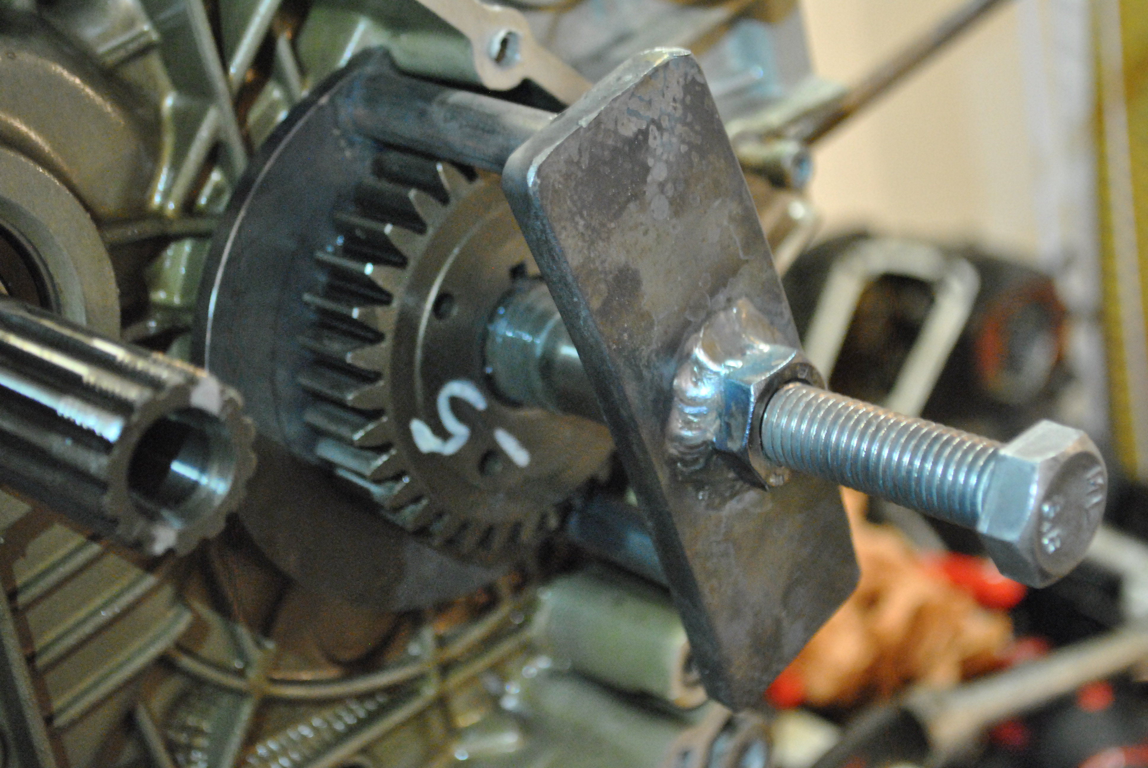

Bon depuis le dernier post j'ai pas mal avancé, j'ai tout démonté sauf le pignon de transmission primaire.
Il ne me reste plus que ça avant de pouvoir ouvrir les 2 demis-carters le hic c'est que c'est du costaud et ça bouge pas d'un pet! 8O

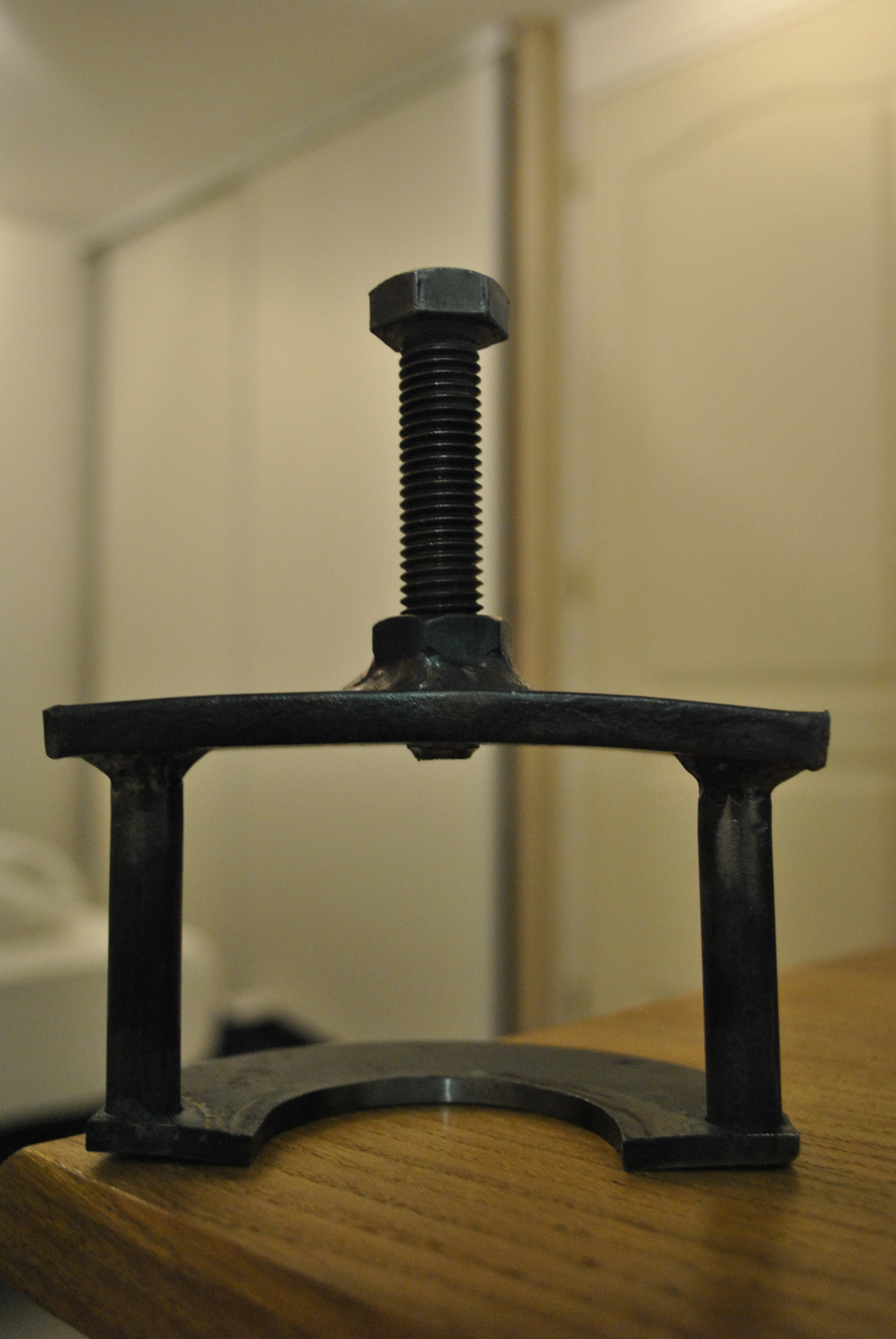

Je me suis fabriqué un petit extracteur qui va bien je pense, les experts me diront ce qu'ils en pensent. C'est pas celui de chez ducat' mais je pense que ça peut remplir le même rôle non ?
Eh bien le pignon n'a pas bougé mais l'extracteur oui. Je précise que la plaque du haut c'est du 8mm acier, peut-être a ferrer les ânes, du moins c'est ce que j'en déduis  :D
Que pensez-vous de chauffer le pignon afin de le dilater ? Au décapeur thermique pour commencer ou chalumeau direct ?
Avec le chalumeau, sans forcement mettre le pignon au rouge, cela ne risque t-il pas de modifier les propriétés mécanique de l'alliage ?

 :bowdown: rajoute un plat sur celui de dessus pour former une équerre c'est + rigide (voir même 2 pour faire une section en U)
 :D pour mon 748 c'est venu avec une barre de 2m et moi presque debout dessus ...
tu peut chauffer un peut le pignon... mais molo  :siffler:

je te conseil de remettre l'écrou du primaire. Tu laisses 2mm de jeu entre le pignon et le plan de l'écrou.
Expérience vécue : l'arrache pignon était en pression sur le pignon, on chauffait avec un chalumeau et paf le pignon est sortie de son axe conique et a traversé l'atelier (en passant il a heurté le doigt de mon pote qui tenait le chalumeau...).
Molo quand tu chauffes quand même. Par contre, tu peux y aller direct avec le chalumeau  :thumbsup:

chauffer le pignon et foutre de l'azote dans l'arbre creux

Bon finalement pas de chalumeau aujourd'hui , à cause d'un petit problème technique.
J'ai quand même essayé avec le décapeur thermique, le pignon à bougé d 2mm puis plus rien. 8O Résultat, j'ai pété mon extracteur  :(
C'est de la carne ce truc. Je vais essayer avec un 3 griffes si je peux en trouver  un, peut être que les efforts seront mieux répartis.

Je vous donne des nouvelles de mon pignon de transmission primaire, il est enfin séparé du vilebrequin grâce à Olivier alias  laducatalilive et son extracteur de compèt! :thumbsup:
Un coup de clé à choc et deux coups de marteau alors que moi il m'a fallu plus d'une semaine a zizouner dessus pour au final ne pas le sortir  :D
Je le remercie énormément encore une fois! Grâce a lui mon projet vient de prendre un coup de pied au c*l.  :D

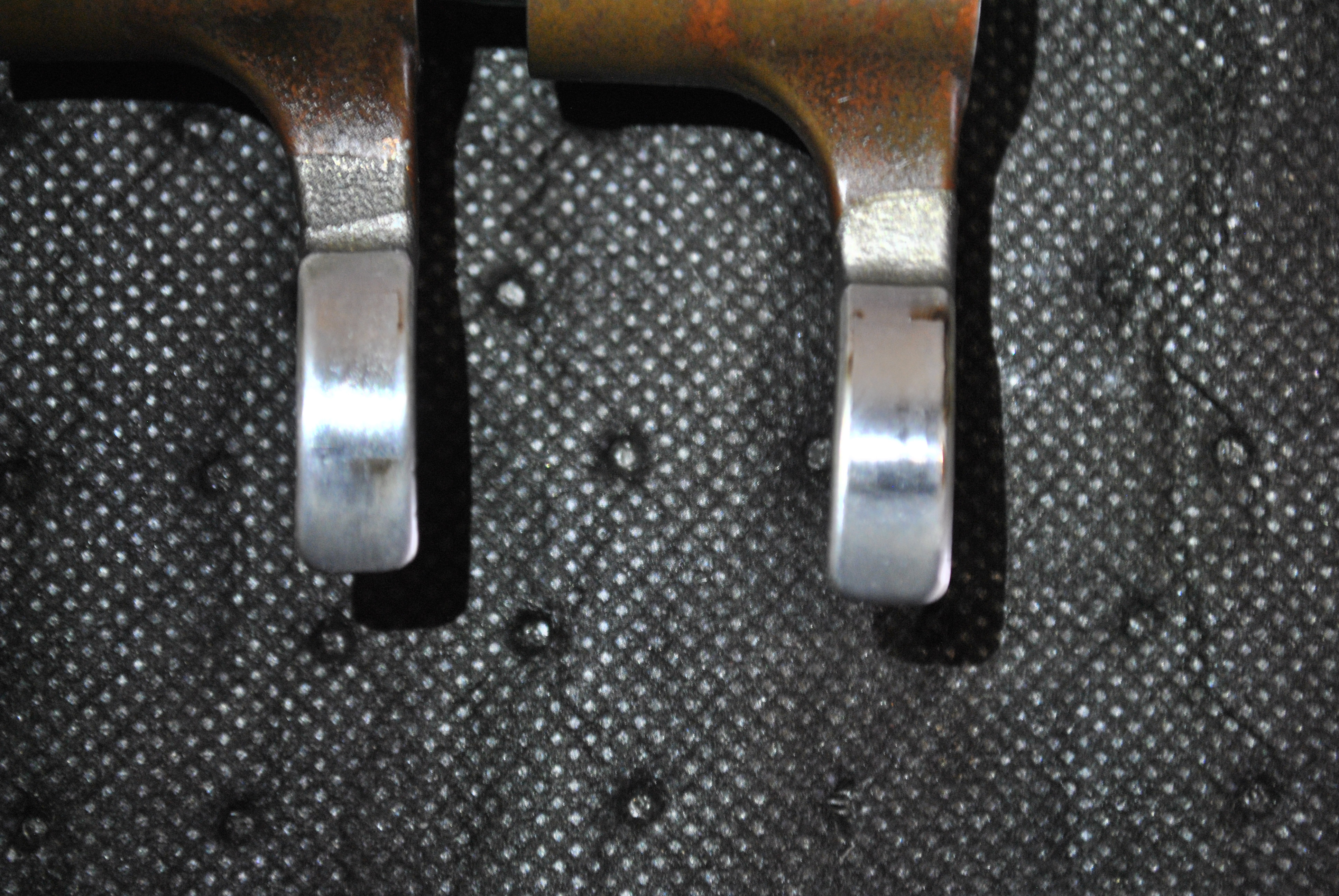

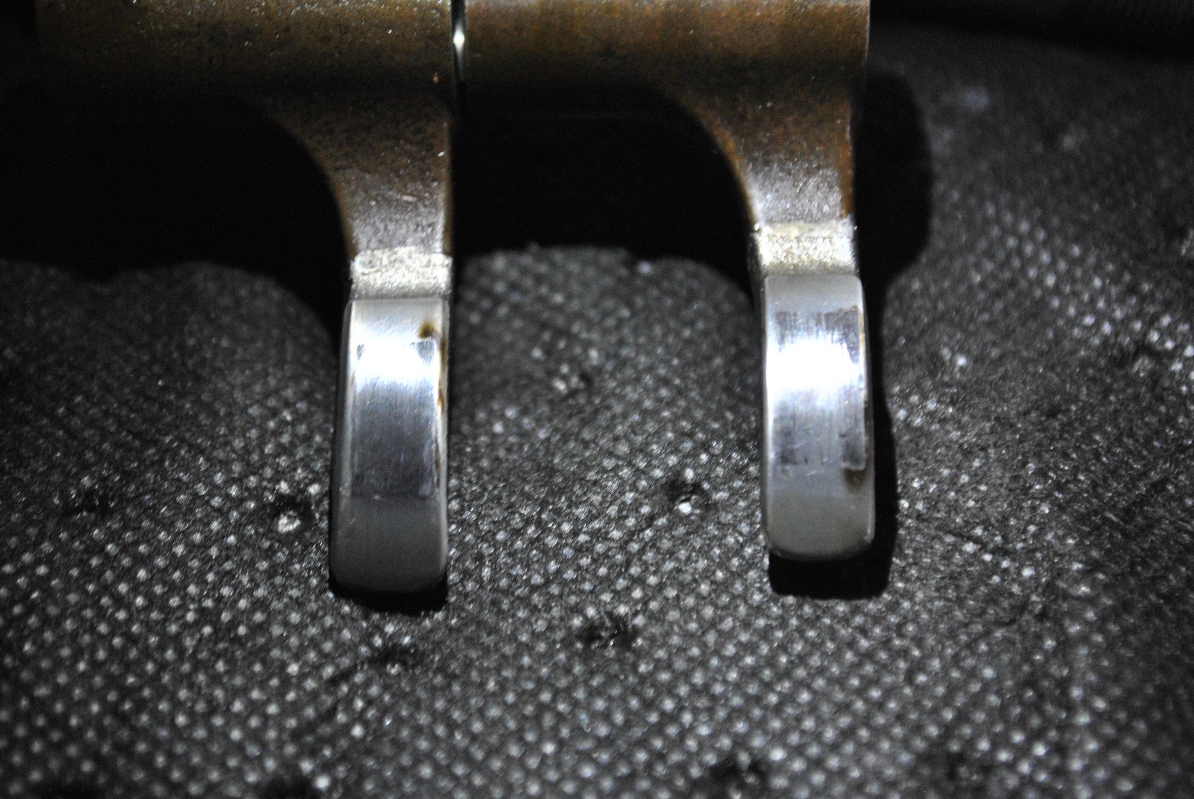

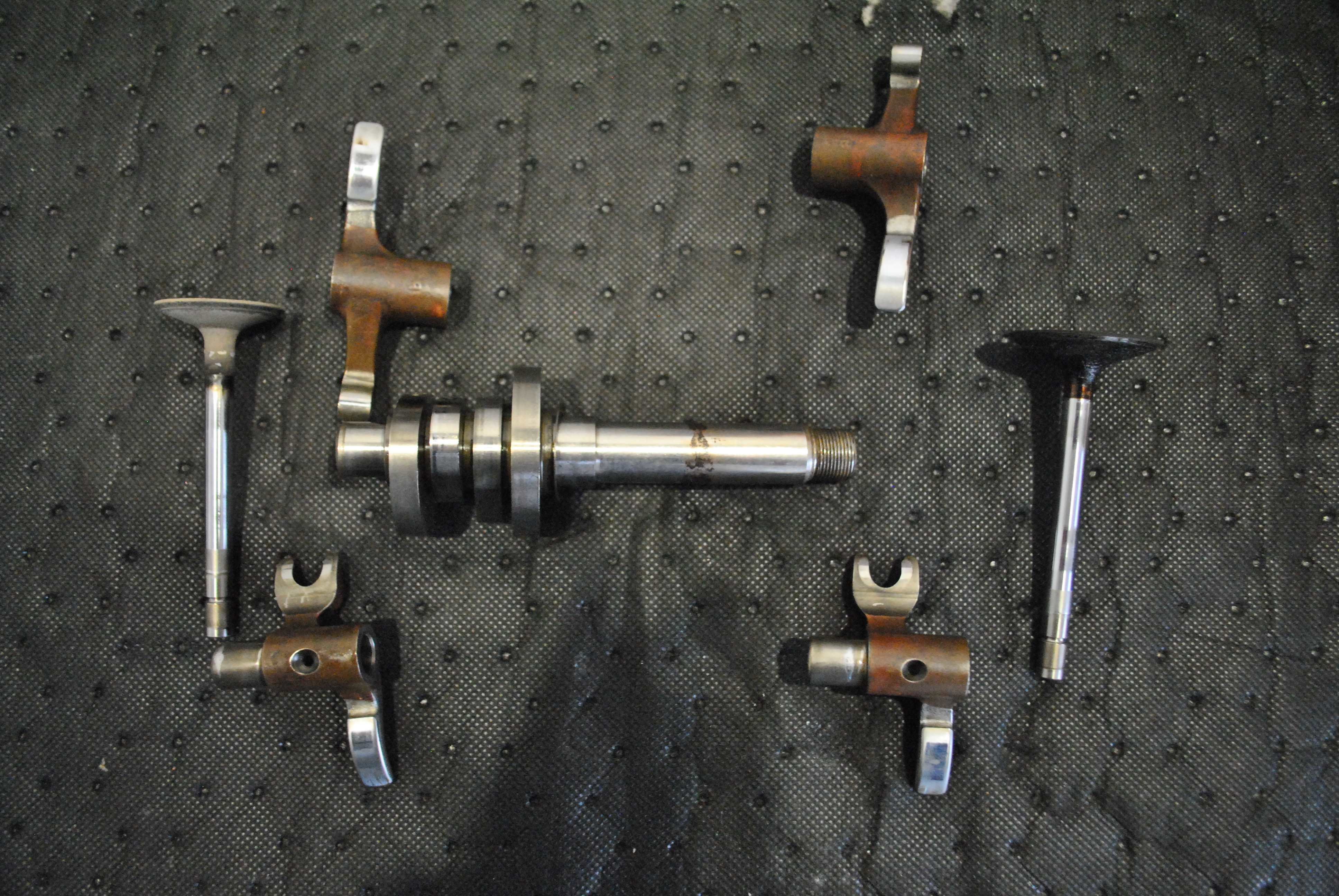

Bon vous connaissez tous ce qui ya dans les culasses:
Voila mes culbuteurs de fermeture:
Et mes culbuteurs d'ouverture:

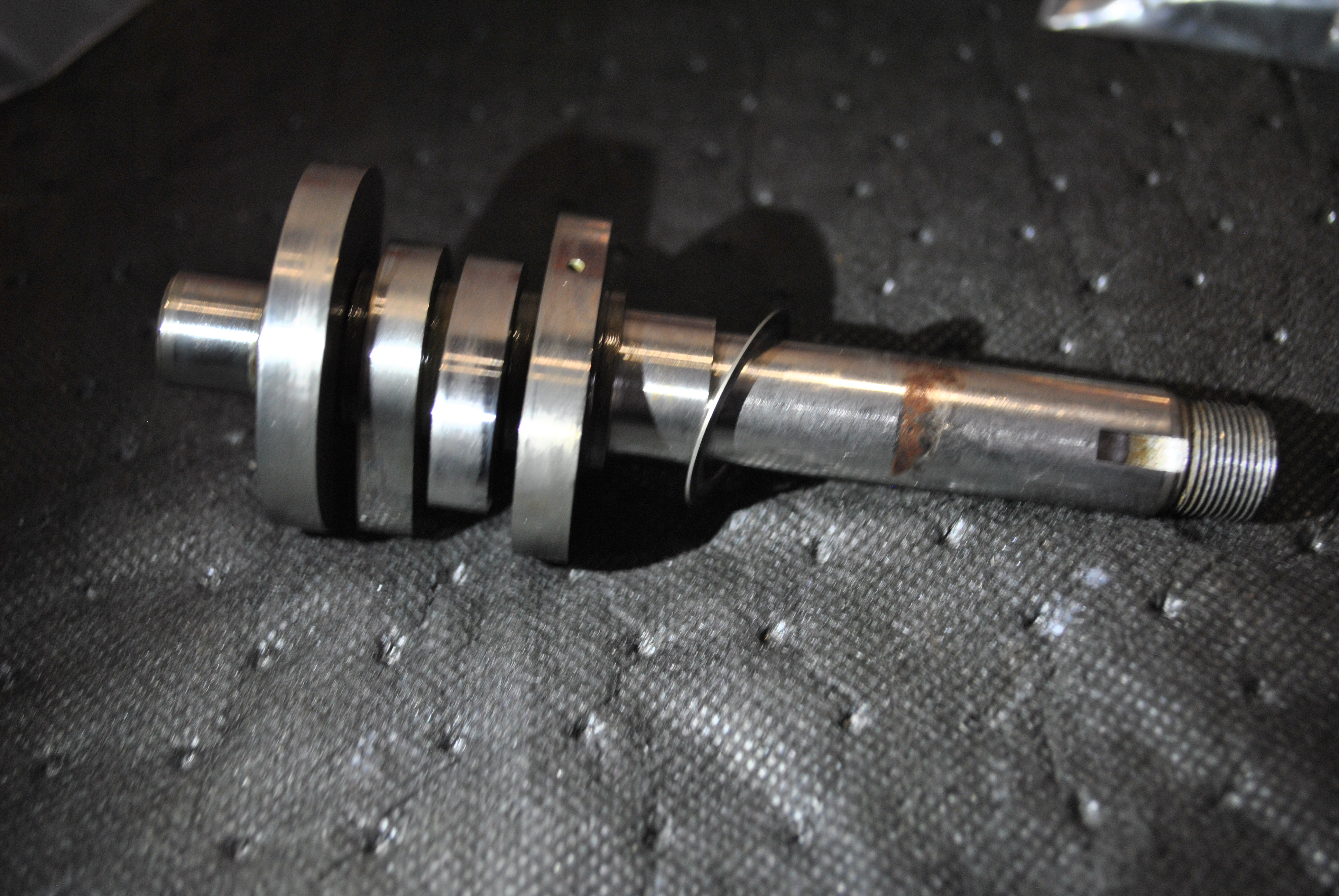

Les arbres à cames:
On voit qu'ils sont un peu oxydés.
Que pensez vous de l'état de surface de mes culbus ? Certains ont une petite marque. Il reste du chrome mais combien ça c'est difficile de savoir. Pour info la moto a 40 000kms

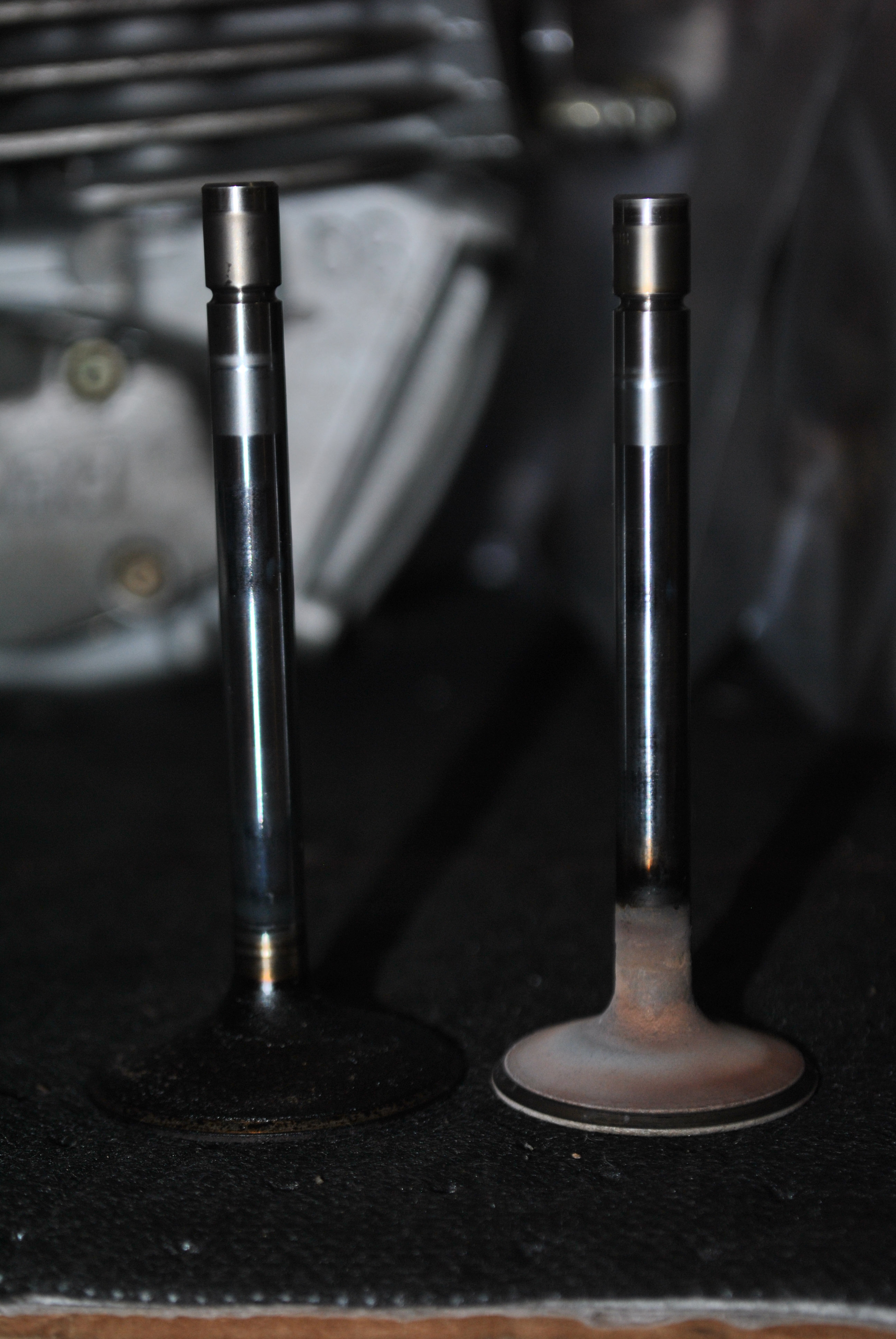

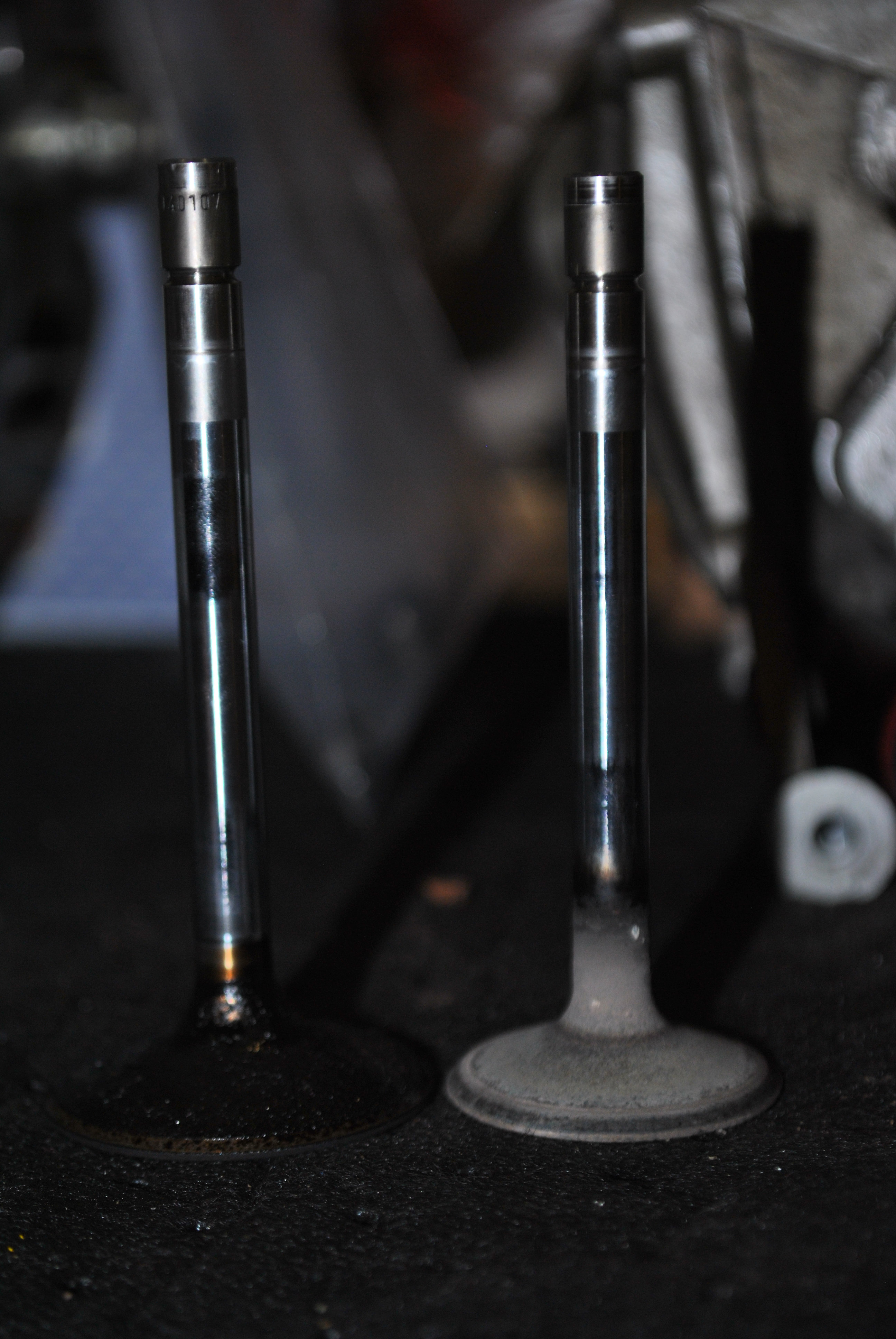

J'ai une question aussi  :D, pourquoi la soupape d'échappement n'est pas noir comme celle de l'admission? On pourrai croire le contraire.

Pour tes basculeurs, est-ce que tu sens une aspérité quand tu passes ton ongle sur la partie chromée?
Tant que tu ne sens rien avec ton ongle c'est bon pour rouler encore.  :wink:
Pour tes soupapes, si celle d'admission refermait mal tu avais surement un peu de noir qui remonte par l'admission.
Au niveau de ton conduit d'admission c'est noir aussi?

Nan ça va je ne sens pas d'asperité sur mes basculeur,  bonne nouvelle alors. A 150€ le bout ça pique ! :cry:
Je posterais des photos de mes soupapes et culasses si j'y pense, mes conduits d'admissions ne sont pas très noirs. Sur une culasse mon conduit d'échappement est plus noir que l'autre, bizarre.

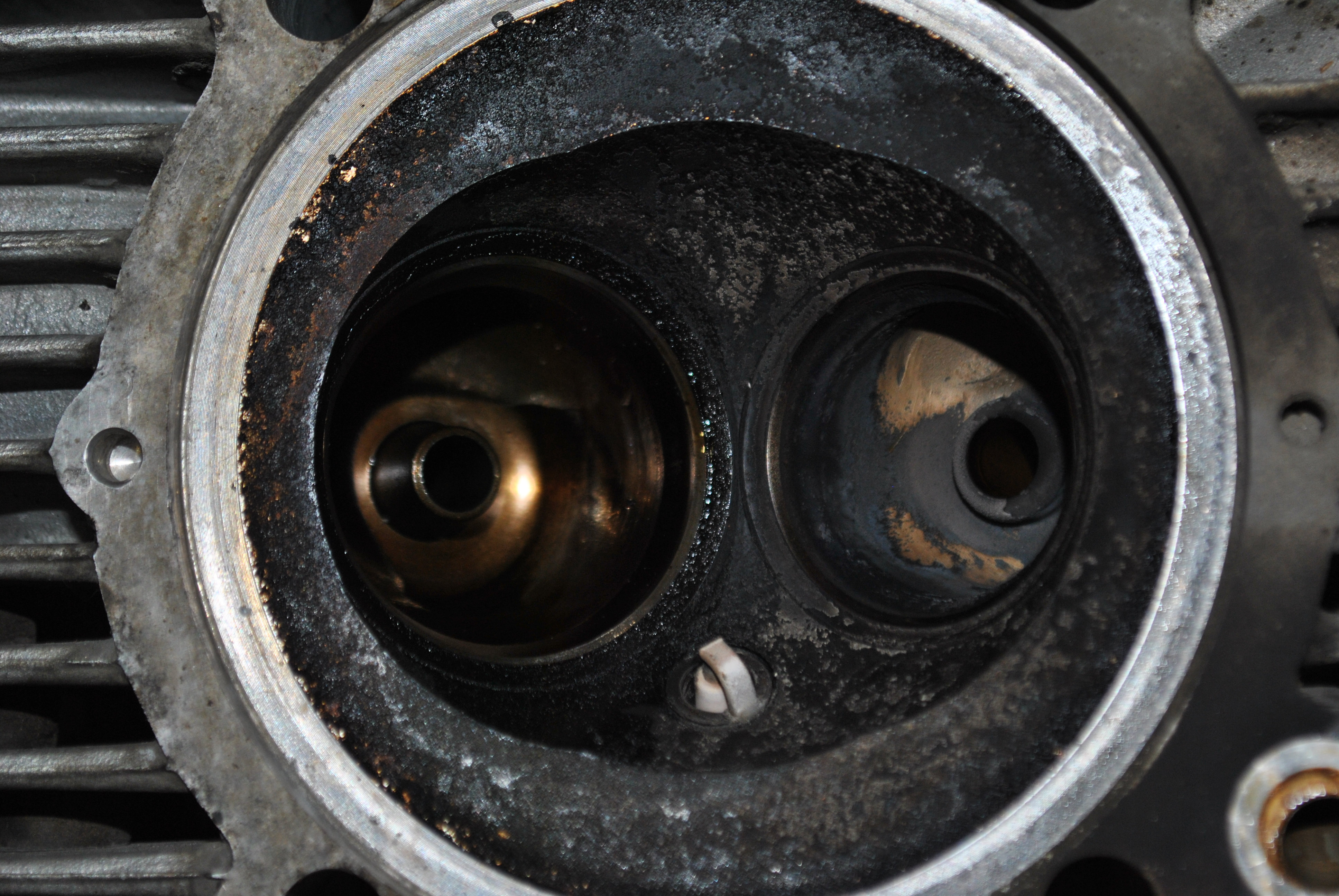

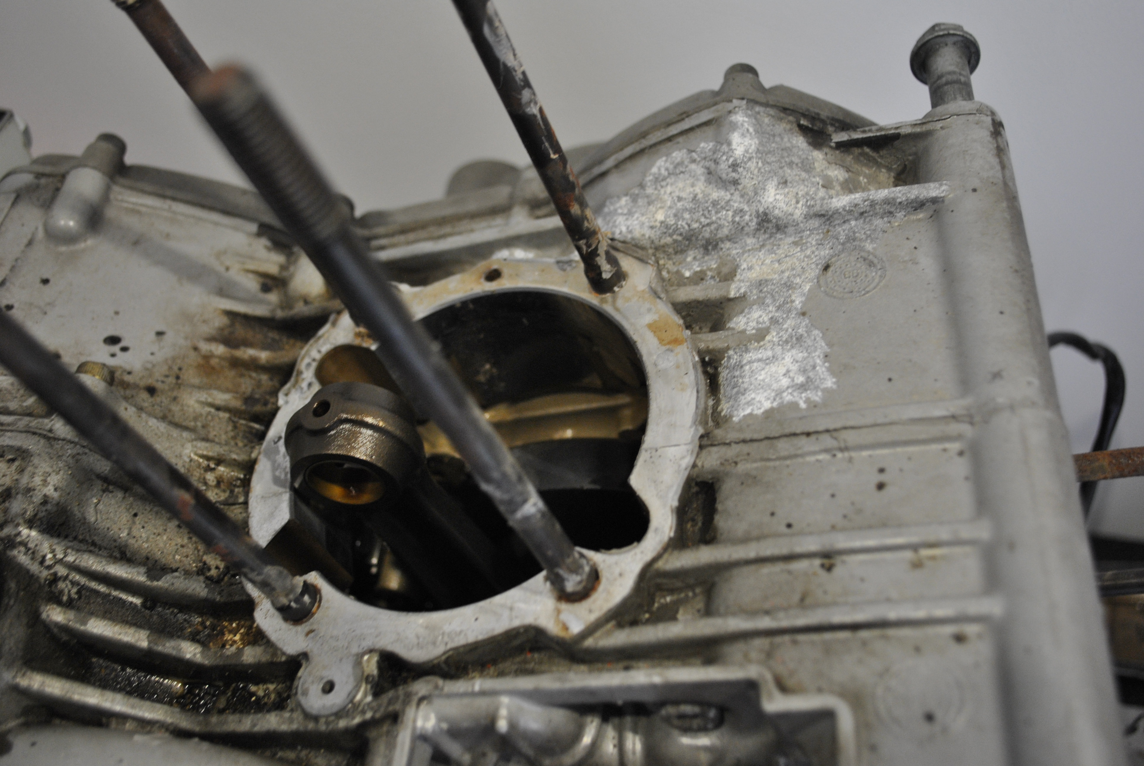

Voici les photos des culasses:
Et les soupapes:
Je ne vois pas de "marques" suspectes, avis aux experts aux yeux affûtés :thumbsup:

OULA  8O
C'est pas tres beau!
Bien trop noir/gras et l'arriere des soupapes et les conduits aussi sale, c'est qu'il y a un soucis.
Revois tes reglages de carburation, ton callage de distribution, et le jeu aux soupapes.
Regarde de pres l'etat des sieges et de la portee des souappes. un bon rodage fera du bien je pense.

Ca dépend du kilomètrage non?
On dirait que le moteur a beaucoup de bornes. Ca me fait penser a mon moteur a 55 000. Les conduits d'admission ont néanmoins l'air d'être assez propre donc ça a du rester étanche.
Une bonne réfection ne ferait pas de mal comme le reste du moteur. :siffler:

 :siffler: voir aussi le jeux dans les guides de soupape ... peut être simplement les joints de queue de soupapes hs
