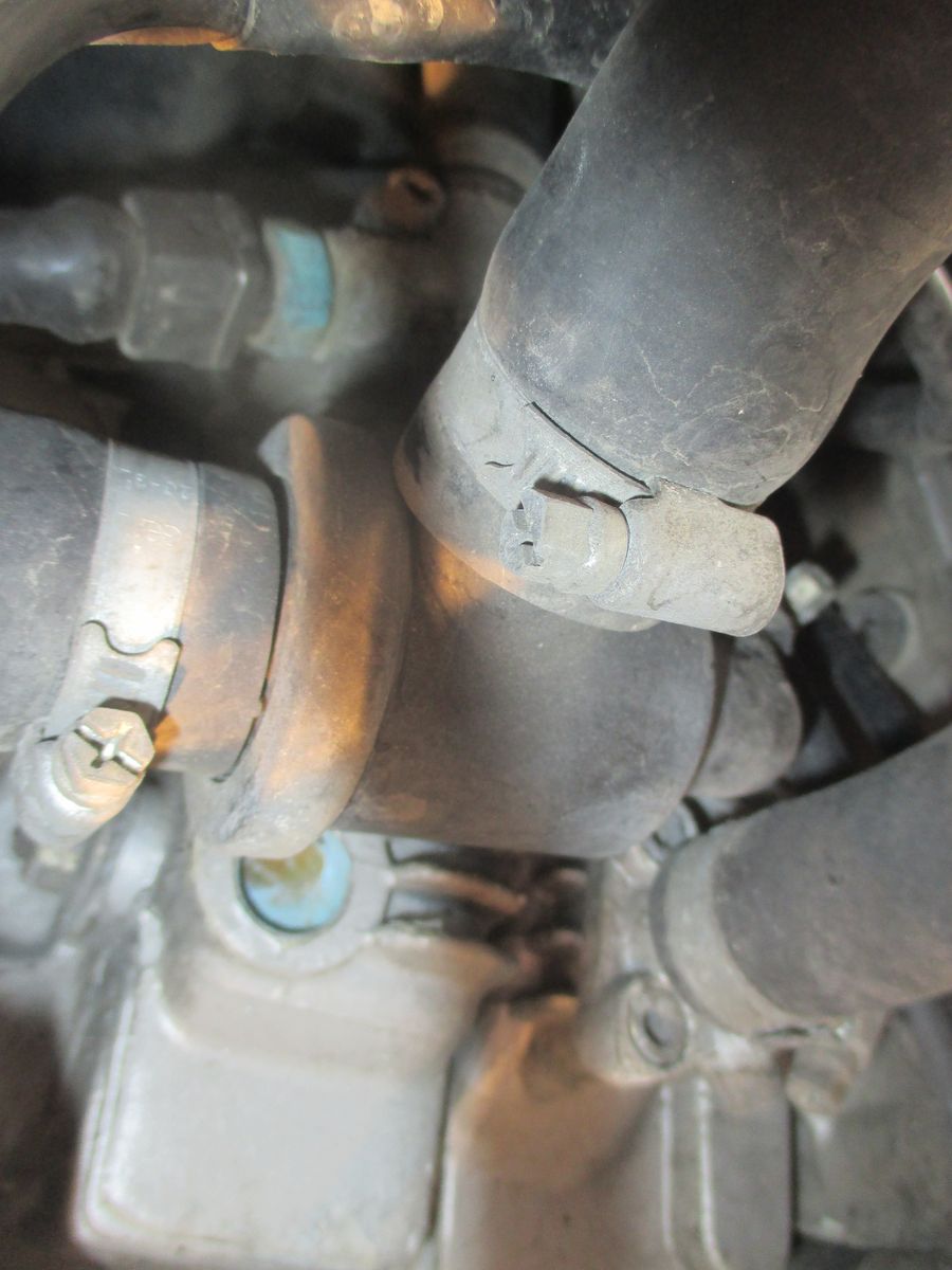

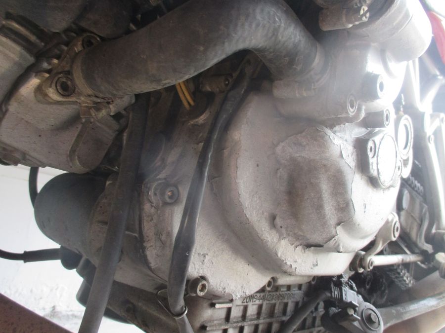

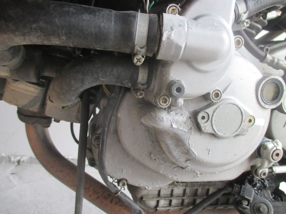

Bon je revient vers vous avec quelques photos( j'ai toujours pas eu le temps de la dépoilée complétement  )
Tout d'abord , je n'avais pas prété plus d'attention que ça ,(  je l'ai acheté en avril 2016 avec 51 000 kms  ) mais la peinture du carter coté pompe a eau se barre , c'est courant ? elle a 62 000 kms aujourd'hui
Sinon en me penchant j'ai remarqué 2 traces bleues , séche une sur ce qui semble étre une sonde , et l'autre sur une sorte de pastille vous les voyez ?
J'ai été travailler avec lundi et mardi ( 160 kms ) , et j'ai l'impression que le niveau a bougé un peu  :? , mais tout semble sec , le liquide de refroidissement est gras normalement ?  les durites sont sales , mais c'est lors des derniéres pluies je pense

les traces bleues sur les embases de sondes sont courantes
si ton niveau  bouge peu ou plus c'est peut être simplement que ton circuit a été vidangé et mal rempli/ purgé , tes 2 appoints suivis de roulage y ont remédié
