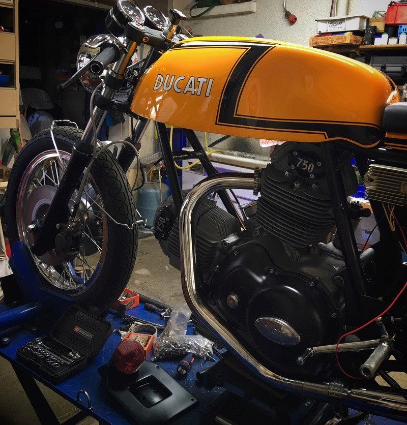

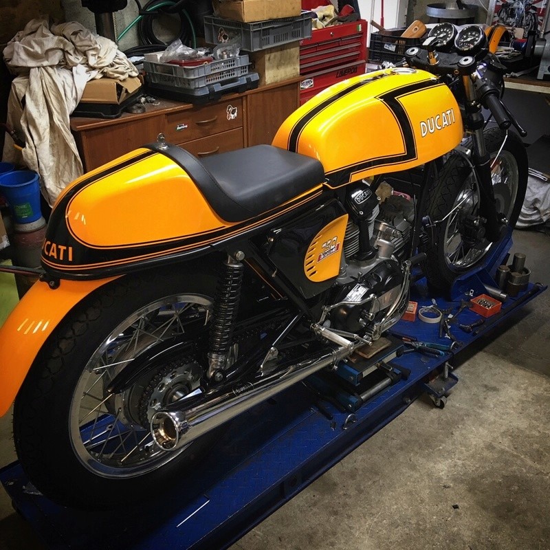

Habillage de retour de peinture, je n'ai pas résisté à un montage rapide  :dribble:
Re : 750 Sport 72'
« Réponse #31 le: 22 avril 2018, 20H 02mn 44s »
Y’a pas à chier, c’est beau !  8)

Bon sinon le massacre sur 750 GT-Sport avance  :siffler:
Habillage OK, place maintenant aux finitions, le faisceau électrique et les carbus de 32  :wink:

« Réponse #43 le: 24 avril 2018, 20H 31mn 01s »
 :thumbsup: beau boulot
 :D juste perso la bulle de phare qui fait plus anglaise qu'italienne ... :bowdown:
Hors ligne Ptitmax
  • Messages: 40
Re : 750 Sport 72'
« Réponse #44 le: 24 avril 2018, 21H 57mn 44s »
Même si c’est une option d’origine je suis d’accord avec toi Patoche.
Elle est plus belle sans  :dribble:
