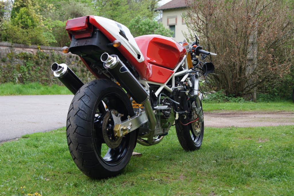

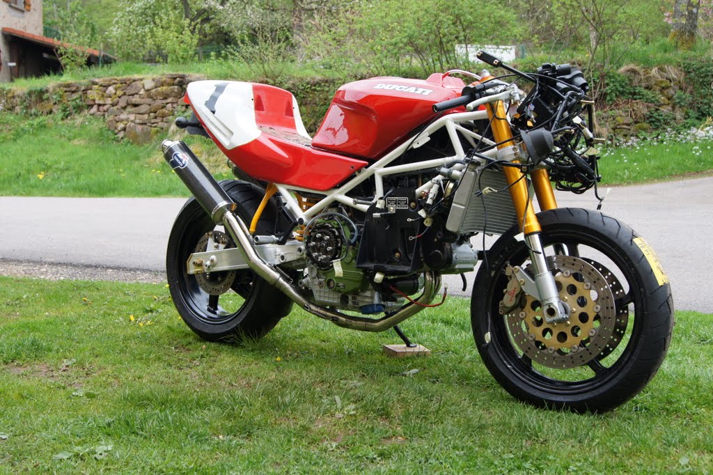

Sinon j'ai ressorti ma vieille coque mono pour voir :P
La belle peinture du résé :cheers:

tu compte laisser les clignotants arrière tout vilain??  Les origines seraient bien mieux  :wink:

En fait j'aime pas trop les clignos d'origine :oops: (ils sont trop gros)
'fin ceux là pas trop non plus.
Je vais essayer les classiques rectangulaires pour voir si çà va.
Pour l'instant çà reste comme çà. Je verrai quand j'aurai fini, il y a des trucs plus urgent à régler.

elle est magnifique meme comme ça  :thumbsup:
Bravo pour ce boulot de PRO

joli taf depuis le début ,par contre maintenant tu vas pouvoir tondre bientôt !! :siffler:
et c'est sacrément vert chez toi dis donc !! :D

Même si on te l'a déjà dis plein de fois, belle machine et très beau travail  :dribble:

C'est sûr que çà change du sud de la France (quoique y a pas que dans le sud).

« Réponse #13197 le: 06 mai 2012, 11H 46mn 22s »
@ BABA, superbe ta 888, et puis le boulot que tu as fais dessus :thumbup1:
Petite question, pourquoi le carter droit est-il peint en vert kaki?
Pour être raccord avec les carter magnésium des racing de l'époque.
