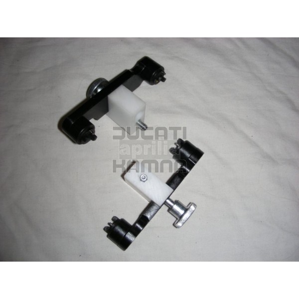

Salut a tous.
Est ce que ca peux marcher avec cet outil?
Pas tapé Little!! :D
Multistrada 1200 S SPORT
ST4 S
ST 2
Hors ligne Little monster
  • Messages: 3 381
Re : Topic officiel 749
« Réponse #6862 le: 04 janvier 2016, 17H 40mn 34s »
Cet outil sert à serrer les écrous des flasques des poulies. Il ne sert pas à faire la tension des courroies.  :cheers:
Hors ligne biduel
  • Messages: 875
« Réponse #6863 le: 04 janvier 2016, 17H 44mn 45s »
Ok merci. :cheers:
Coyote, tu pourrais me dire ou tu as trouver tes outils pour bloquer les poulies stp.
Little, dans un de tes posts au dessus, tu parles de deux outils pour faire correctement le changement
de courroies. Je suppose que le deuxieme est celui pour le vilo, mais c est lequel stp?
