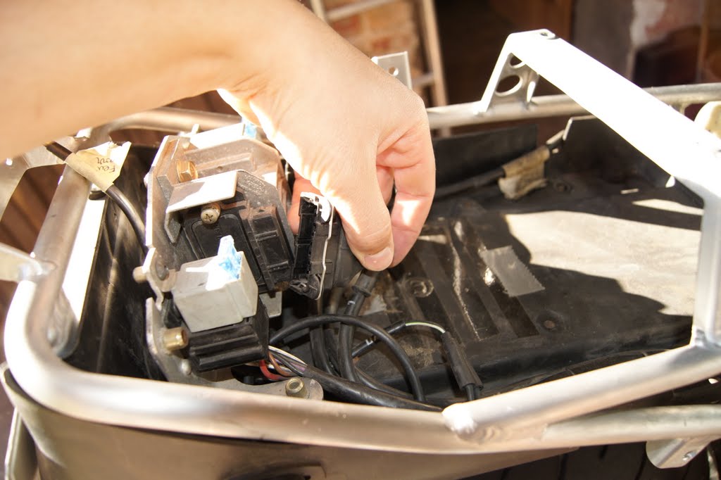

« Réponse #766 le: 24 mars 2013, 20H 14mn 45s »
Mise en place du dessous de selle sur le nouveau bati.
Maintenant il faut replacer tous les éléments du circuit électrique, dont le module de puissance et les relais
Y a moyen de simplifier tout ça...j'aime pas quand y a plein de vis , d'écrous..."Simple is Nice"..
Démontage du tout afin de bien nettoyer
A gauche ce qu'il y avait avant, à droite ce qui va le remplacer.
Pour remonter le module de puissance, il faut que j'achète de la graisse spéciale que l'on utilise en électronique.
Elle sert à conduire la chaleur. Il faut en tartiner le composant sur la face qui porte sur son support qui fait aussi office de dissipateur de chaleur.
Mais avant de remonter le module, il faudra que je fasse souder le support directement sur le dessous de selle.
La centrale électronique trouve sa place, ainsi que la mousse sur laquelle viendra se loger la batterie
il restera à trouver une petite place pour le reste, ca va être chaud, ca devient exigu la-dessous...  :cry:

« Réponse #767 le: 24 mars 2013, 20H 35mn 33s »
Gain de poids et compactage maximal!  :dribble: :dribble: :dribble:
Tu tiens le bon bout.  :thumbsup: :thumbsup: :thumbsup:

Re : Re : Mon Tuituit de teuco...
« Réponse #769 le: 25 mars 2013, 08H 21mn 58s »
Il te reste beaucoup à caser sous la selle?
Juste (enfin..juste.. :roll:) la boite à fusible et deux supports relais.
Mais la BAF a huit logements alors que je ne m'en sers que de trois, un support relais ne sert plus à rien (clignotants), donc si je refais le faisceau, je peux faire sauter pas mal de trucs.
Jusqu'à présent je n'avais fait que suprimer les parties qui ne servaient à rien du faisceau d'origine, mais il y a tellement de connecteurs que le faisceau est moche comme tout.
En se posant , en faisant ca calmement et bien réfléchi, y a moyen de faire un faisceau racing beaucoup plus propre.  :thumbsup:
