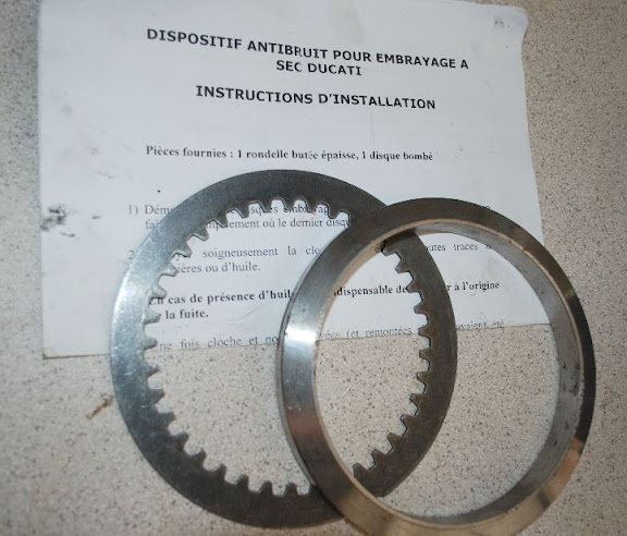

Plus sérieusement, sur ma S4R996, l'embrayage a tenu 40 000km, ce qui est plus qu'honorable d'après le mécano de mon DS. Il m'a dit avoir déjà remplacé des embrayages rincés à 10 000km sur des 999 par exemple. Effectivement, la cloche est à remplacer.
Tu peux chercher "kit bart crauwel" sur le forum ou sur google. Avec un truc pareil, ton embrayage s'use moins vite et ne fait à priori plus de bruit.

JHA, j'espère que tu as récupéré les vieux disques garnis/lisses de ton embrayage !! parce qu'ici sur le fofo tu ferais des heureux pour faire la modification de l'embrayage avec la méthode "du vieux DG"  :thumbsup:
d'ailleurs, je te conseil de faire la modification (que ce soit avec un vieux DG, ou etc...) ton embrayage te remercieras  :D
(sauf si tu fais partie des inconditionnels du bruit de l'embrayage)
Pour l'anti-dribble, y'a plusieurs type de modèle, les premiers prix tournent autour des 800 euros, mais après effectivement les prix s'envolent sur certain modèle  8O

baa c'est de commencer l'empilement avec un vieux disque garnis  :wink:
tu connais pas le topic "embrayage à sec silencieux etc..." ??
c'est une technique comme une autre, comme le kit bart etc...et celle là de solution coûte rien, si tu as bien gardé tes vieux disques !!

A titre d'exemple :
http://ds45.blogspot.com/2009/03/attenuer-le-bruit-sur-un-embrayage-sec.html
mouai bien décrit et avec photos, mise à part que c'est pas la bonne méthode....
"par une petite astuce : ajouter un disque lisse supplémentaire afin de diminuer le jeu total entre les disques garnis et les disques lisses"
faut faire comme lui au début, sauf que au remontage c'est un disque GARNIS qu'il faut mettre en début d'empilement !
Je n'aimerais pas être à la place du fond de ta cloche à l'arrivée .... à moins de vouloir la changer rapidement bien entendu. Ce qui compte c'est le respect de l'épaisseur, pas le fait de la poncer.

t'inquiète pas, ma cloche se porte à merveille, et encore mieux depuis que j'ai fais la modification  :D
pour ton information, je ne risque pas de "poncer" le fond de ma cloche, car il faut savoir que le disque garnis est entrainé par la cloche, donc "ça tourne" en même temps, y'a pas de frottement...
et 2eme chose, ce qui compte c'est surtout de commencer par un DG (ou 2) pour ne plus prendre appui sur la noix justement ! et ensuite viens le faite de respecter l'épaisseur finale de l'empilement, pour avoir un jeu correcte entre le dernier lisse / plateau pression.
enfin bon, on va pas réécrire le topic sur cette modification, mais tu peux me faire confiance, j'ai "étudié" le fonctionnement de notre embrayage à sec, j'ai même fait des calculs et aidé "ducadisc" à monter son entreprise.  :thumbsup:

Quand je parles de limer, je parle pas de tourner dans la cloche mais des ergots qui vont venir en appui au fond de cette dernière qui font l'user latéralement voir la déformer. Mais j'imagine que les ingés de chez Ducati sont trop bêtes pour y avoir pensé. Un exemple de kit vendu dans le commerce pour 748 :http://lh4.ggpht.com/_sqO1iEPFFMg/TEQhejttsKI/AAAAAAAAJgU/vDDavv1aTQI/s576/Ducati_Perf_Silencieux.png.jpg Au moins, comme ça on sait que le bruit est atténué aussi dans l'autre sens ... Ca devient limite hors sujet donc j'arrête mes excuses aux autres membres.

comme tu as utilisé le terme "poncer" je pensais que tu parlais des garnitures....
bref, je crois voir ce que tu veux dire, de ma connaissance personne sur le forum n'a rapporté une tel usure ou déformation au fond des rainures de la cloche, et de mon avis perso, y'a pas de déformation d'après mes test sur ma bécane...mais si t'as un retour la dessus où des exemples ce serait intéressant de le savoir  :thumbsup:
je vois pas ce que tu veux dire.., mais le principe de ce kit repose sur la même base que la technique avec un DG, c'est à dire ne plus prendre appui sur la noix (et de mon avis ce kit n'est pas le mieux pour cela)
