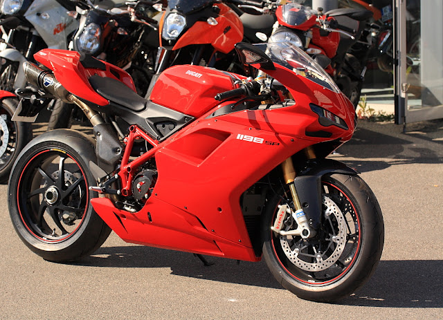

En voilà une
(c'est pas trop l'endroit mais bon :))

 :heart: :heart: :heart:

avec la demi-ligne à 2800 euros qui va bien  :bowdown:

En voilà une
Sublimissime.  :thumbsup: Petit veinard. :D
